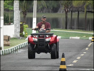

    eu fixei o Vapor no fundo do painel plástico do Honda (clique na foto abaixo). A velocidade é medida em Km/h, esqueci de comentar no Post principal que ele também é Odômetro e mede a distância em KM. Não sei onde vende no Brasil, mas recomendo este site que é do próprio fabricante.

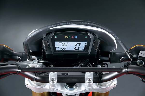

    CRF 250 L Painel minimalista como uma trail deve ter
    Taí a foto e sua respectiva legenda do lançamento 2013 da honda....Painel muito legal, só temos que descobrir onde prender.
