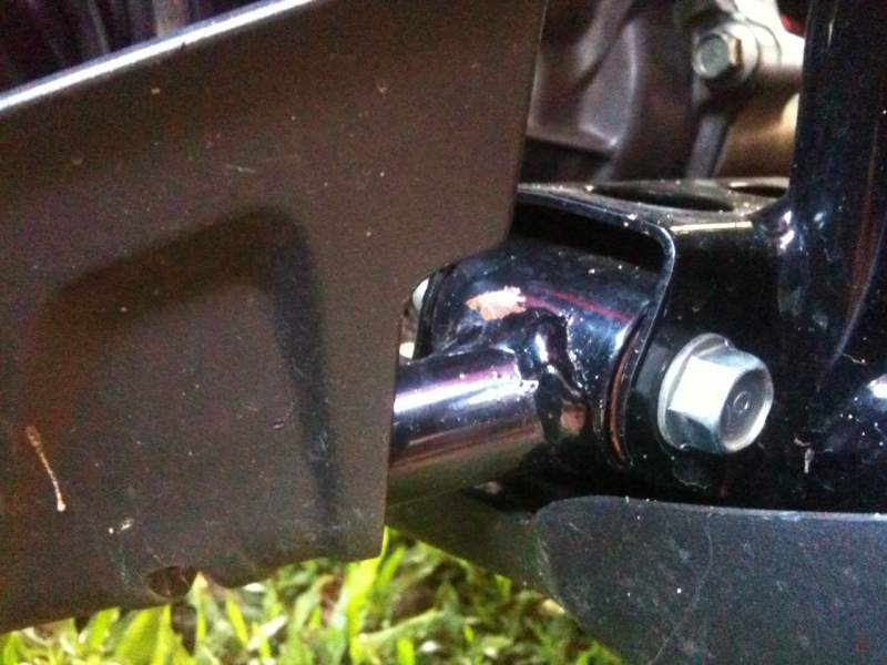

    Nã po to conseguindo postar a foto que o Gazola me passou

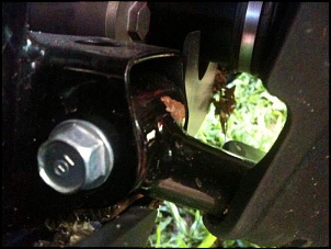

    Gurizada,
    segue conforme prometido as fotos.......reafirmo que nao tenho certeza se é este o local do RECALL.......

    Se for a foto da solda tá blz, parece boa. O descascado não tem nada a ver, isso é tinta e nada estrutural. Acho que o recall se refere à uma solda menor (ou de um ponto diferente do quadri ou em alguns veículos que tiveram problema naquele ponto de solda), mas essa tua foto aí me parece normal Gazola.

    A perda da tinta pode indicar que naqueles pontos esteja havendo mais deslocamento do que o normal. Mas, por outro lado, não creio que seja este ponto, imaginei algo na parte superior.
    De qualquer forma, é muita coincidência a tinta trincar em dois pontos simétricos. Vale a pena tomar cuidado especial até levá-lo à concessionária.

    Então, também penso que o Recall seja em uma parte mais superior, mas é muita coincidência os dois lados estar descacado, acredito q normal nao seja, nao é tão simples tirar a tinta assim como ta, ainda mais sendo em um local onde na há contato com os objetos das trilhas.
    tenho jogado ali um anti ferrugem, se o problema nao for realmente neste local, vou passar uma tinta antes que a ferrugem tome conta....

    Putz, é mesmo, agora percebi que as fotos são de ambos os lados... eu tinha pensado que eram duas fotos do mesmo local. Pois é, concordo que dos dois lados não pode ser coincidência, deve estar havendo movimentação nos dois pontos de solda sim. Passa um conversor de ferrugem e pinta de novo com um pincel.

    os locais da foto nao tem nada haver com o recall, a ma formaçao da solda foi no braco superior direito do quad, na peça que abraça o pivo, ja fiz o recall do meu, mas a peça antiga estava normal. abraço
