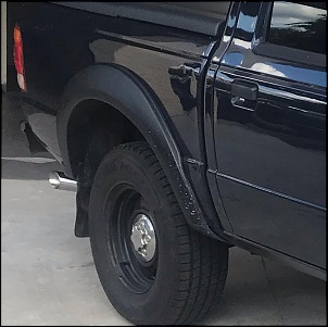

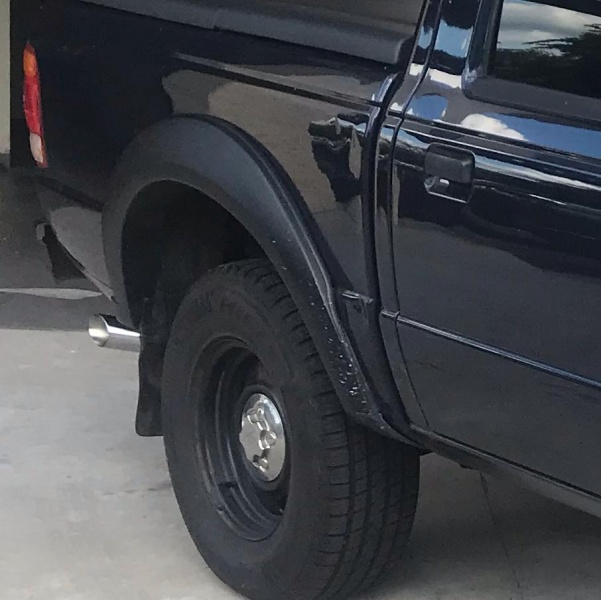

    Como este fórum é útil. É uma acervo enorme de informações que não tem preço que pague.
    Depois de muito pesquisar coloquei esta semana o "diretão" na minha Ranger 2.5 EURO II.
    Porém fiz algo que achei que valeu a pena. Para fugir dos estalos agudos que este motor faz no escape direto eu coloquei um abafador direto de 2,5 esportivo no lugar do abafador original. Ficou simplesmente fantástico!
    O barulho do motor ficou mais grave, ficou lindo. Na ponta está com 3".
    O comportamento da viatura ficou muito bom. Está com a resposta mais rápida. A impressão que dá é que liberou o motor.
    Não é nada absurdo mas é perceptível. Achei que valeu a pena.
