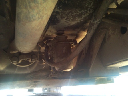

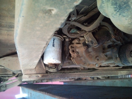

    Troco meus filtros a cada 5mil KM, Óleo diesel (77,00), Óleo motor (25,00), e cabine (90,00). O filtro de ar (125,00) troco a cada 10mil KM, ou antes, caso trafegue em estradas de terra.

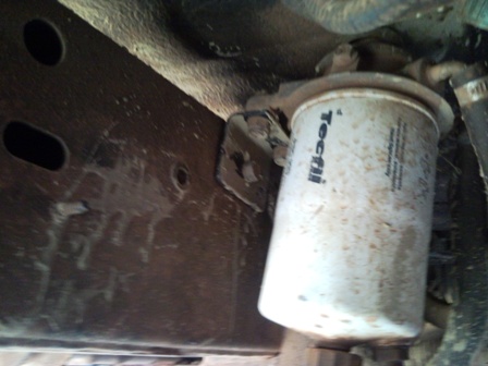

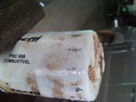

    Tenho um REXTON e instalei um filtro auxiliar de combustível. O filtro é um TECFIL PSC 996, o mesmo utilizado nas BESTAS 2.7/3.0. Veja abaixo a posição que ficou. Lembrando que deve ser instalado antes do filtro original.
    Ssangyong Kyron-filtrorex.jpgSsangyong Kyron-filtro_extra2.jpgSsangyong Kyron-filtro_extra1.jpgSsangyong Kyron-tecfilpsc996.jpgSsangyong Kyron-filtro_extra3.jpg
    Saúde pra todos nós.

    Adriano, voce não teve nenhum problema com o combustível, antes e/ou depois da instalação do filtro adicional ? Voce mesmo instalou ou levou na ccs ? Boa a série de fotos ilustrativas do posicionamento do conjunto do filtro. Já vi que voce também gosta, além de trilhas com o seu Rexton, de tirar fotos !!!

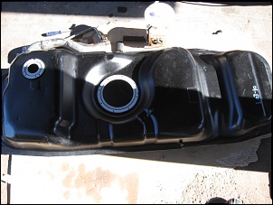

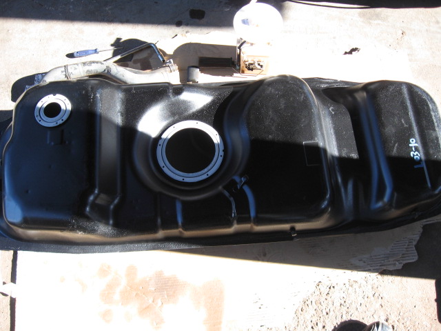

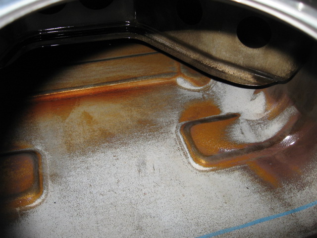

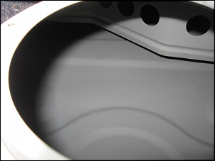

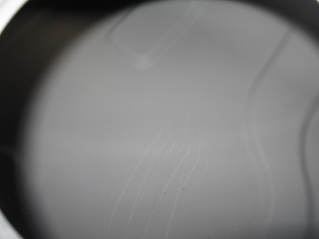

    Fertag é o seguinte:quando comprei o carro com 25mil km o antigo dono relatou ter tido problemas com entupimento do filtro. Como eu já estava pesquisando sobre alguns possíveis carros para comprar, percebi que esse não é um defeito somente à SY, outros marcas também apresentavam tais problemas, inclusive numa ranger 2008 meu pai tem. O rexton foi indicação do antigo chefe de oficina da SY, e então falei pra ele que se desse problema de novo instalaríamos um filtro antes do original.
    E não é que a danada deu problema 2mil km depois? Só que, como estava na garantia foi trocado os bicos, a bomba e o tanque, pois esse estava soltando a tinta interna (observe as fotos).
    Tanque velho
    Tanque velho
    Tanque novo
    Tanque novo
    Tanque novo
    Não sei se é garantido mas depois que instalei o filtro não tive mais problema.
    Um macete que aprendi: quando o filtro entope, aquela bombinha que tem na mangueira fica murcha representando vácuo.
