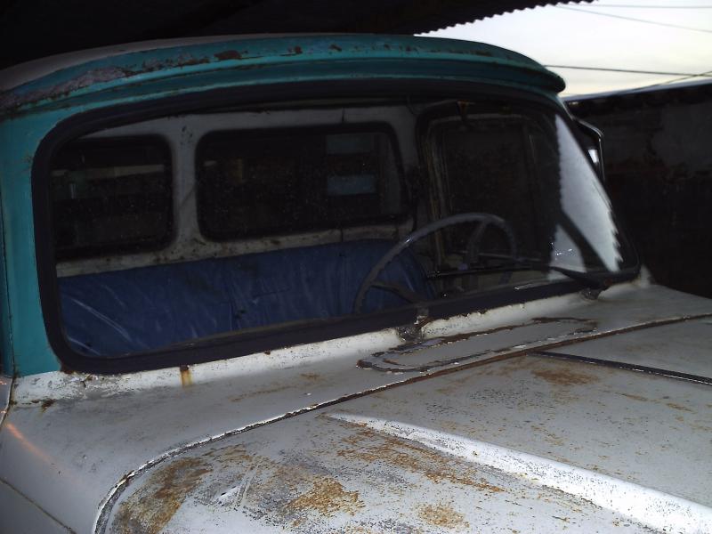

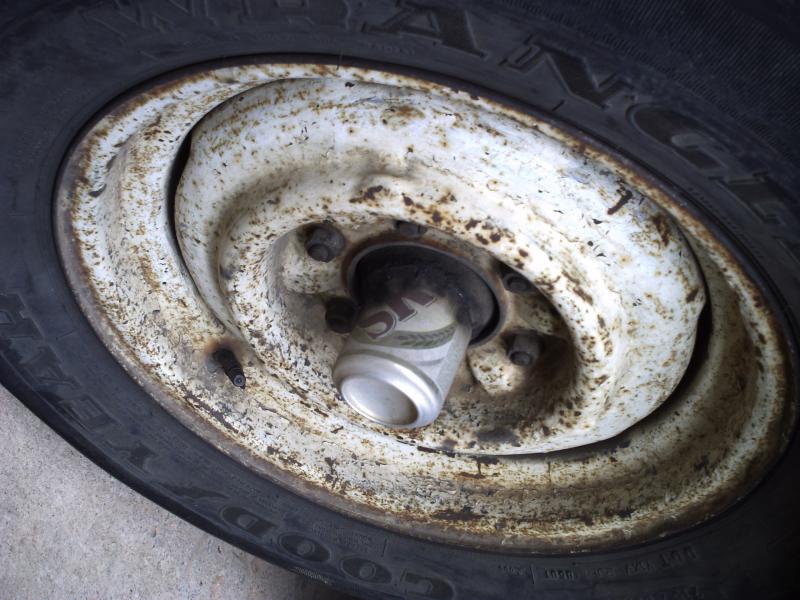

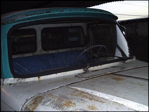

    Bom dia prezados ! algumas fotos da Chevrolet, como disse ela está bem ruim e o lanterneiro vai ter um bom trabalho . . . o que mais me intrigou é que o motor é o mesmo da C-10 ( 261 polegadas cúbicas ou 4300 Cm³ ) mas não tem o filtro de óleo , onde seria o filtro a fundição é fechada, vai ver que na época era opcional , uma surpreza é que o dono havia dito que ela é 63 mas na realidade é 64.
    Medi a bitola e tem 140 Cm pela parte de dentro das rodas e 85 Cm na parte externa do feixe de molas, hoje vou medir novamente o eixo da Band, um abraço !

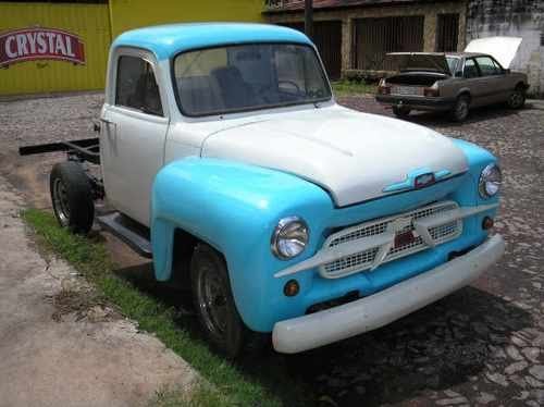

    Talking Fotos da minha
    Minha Jabiraca
    17/11/2009
    Ipatinga/MG
    1,321
    Bom dia prezados ! Jhonatan a sua aparentemente está muito boa de lata, já pensou em fazer uma Brasil 4X4 também ? qual motor está na sua ? se for o 261 e ainda com platinado, eu coloquei na C-10 uma ignição eletrônica do Opala, envolve serviço de torneiro mas fica muito bom ! só o avanço original do motor 261 está custando quase R$200,00 . . . se quiser me mande uma MP que te passo os detalhes, tenho inclusive o distribuidor original para servir de modelo para o torneiro fazer o serviço sem tirar o que está rodando, um abraço !
