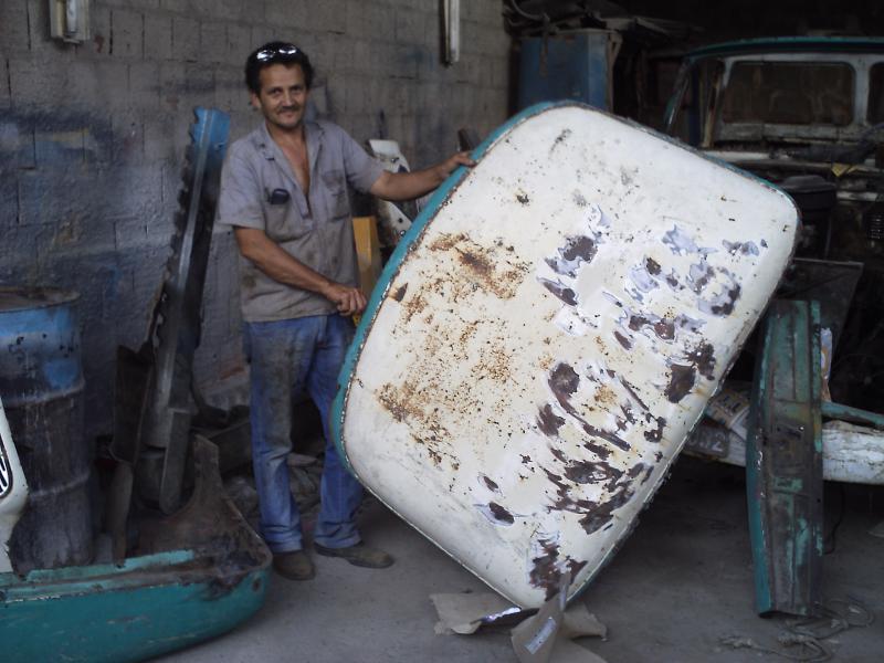

Boa tarde prezados ! após alguns percalços, como um lanterneiro que recebeu e sumiu . . . continuo com a reforma da Chevrolet Brasil, o QSJ anda baixo e não tenho feito muita pressão no dono do FV/oficina, ele é amigo e não me apressa tembém, aí já viu . . . em anexo algumas fotos do andamento da lanternagem :
Uai ! não consegui anexar as fotos, vou tentar em casa, desculpem.

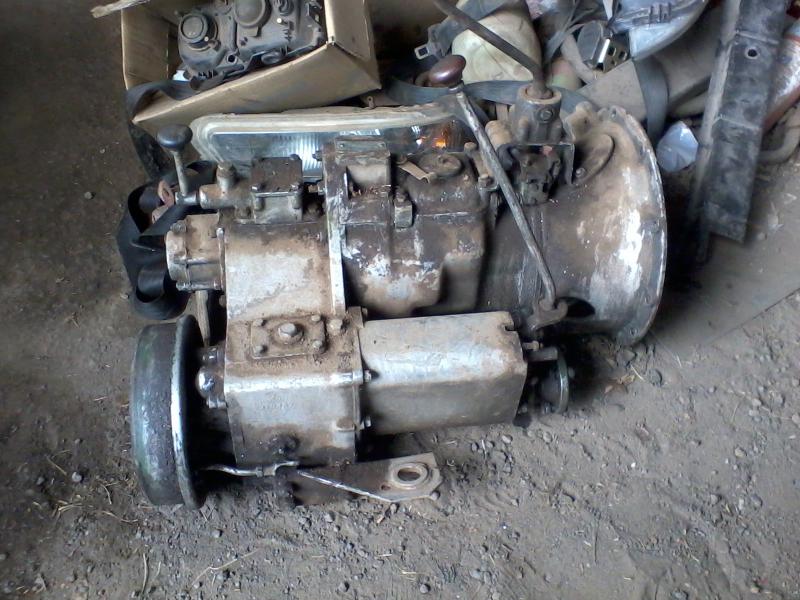

Tive que enviar uma de cada vez ! desculpem novamente, bem, esse amigo achou uma caixa de marcha e transferência aparentemente de uma Land Rover, alguém conhece ? será que vale a pena ? um abraço !
