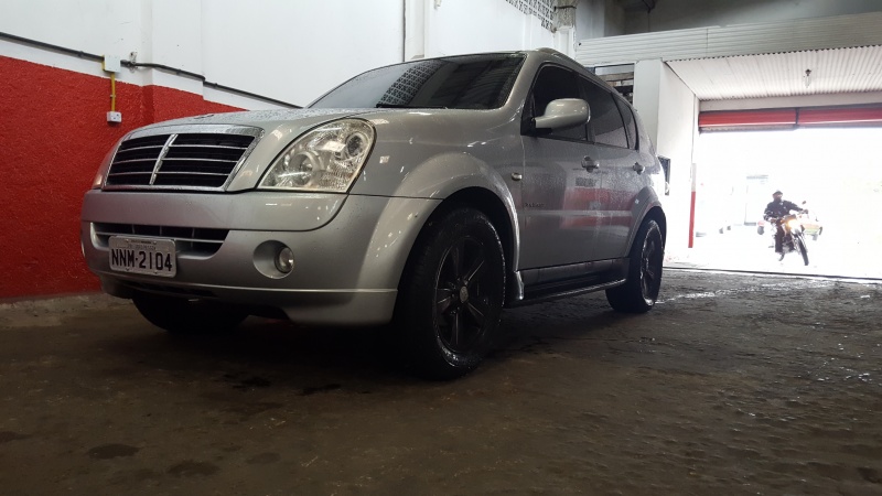

    Fertag, você trocou as molas também? Tenho que achar uma solução pra um novo problema. Coloquei pneus 265/60r18 e quando passo em lombadas ou buracos, tende a raspar na proteção da caixa de rodas. Se tiver com 5 ocupantes então, qualquer ondulação já raspa. Percebi também que em curvaa de alta, ele inclina um pouco ainda.
    Alguém já colocou molas mais firmes? Não queria subir muito o carro, ficou belíssimo com os pneus enchendo a caixa de rodas.

  • #404
    Usuário Avatar de Rcsales
    21/08/2015
    João Pessoa/PB
    37
    24
    Acho que consegui enviar uma imagem dele!
    Miniaturas de Anexos Miniaturas de Anexos Quem tem REXTON por aqui?-img-20160622-wa0009.jpg

  • #405
    03/03/2009
    Caxias do Sul/RS
    1,766
    Agradecimentos: 9
    Oi, Rcsales,
    Em meu Rex, as molas e pneus são originais, e a altura, na parte traseira, subiu pouco mais de 1,2 cm(media), devido aos calços que aumentaram o curso da suspensão...somente vou trocar os pneus - por mais borrachudos - ao findar o jogo atual(que está nos ~24k km), ganhando alguma altura aí também, para bem enfrentar as estradinhas de chão daqui do entorno. No mais estou satisfeito, mas como comentei, somente andei uns 130km nessa configuração e não ainda, numa estrada com muitas curvas bem acentuadas, onde vou realmente ter idéia do resultado da modificação. E meu Rex é exatamente da cor do teu ! Boa escolha, rsrsrs! E quanto às alterações devem elas ser passíveis de não alterar demais as caracteristicas dinâmicas do veículo, mas, se é para melhorar, sempre é bom ! Teus pneus ficaram bem no carro, mas tens que ver se não te atrapalharão em teu dia a dia ! Abçs.
