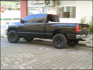

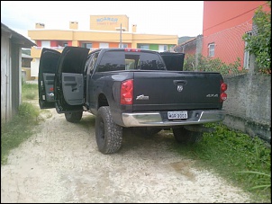

    É o seguinte, o manual pede para por 60/60 lbs nos pneus canelinhas originais.
    Uso pneus 35" e quando coloco essa pressão, a banda de rodagem nao fica totalmente no chao. Estou andando com 48 / 38 ( F/T vazio) e assim a banda fica por inteira em contato com o asfalto.
    O problema é aquela luzinha indicadora de baixa pressão no painel. Mesmo com o light load ativado a maldita acende. Alguém sabe como desativá-la? Já li no manual e não diz nada a respeito. Qual a pressão a ser usada?

    Duda achei um cara aqui que tem uma Ram com pneu Nitto 325/70 e usava Geol. 315/70, veja so o que ele me passou:
    ''Os Geolander, não guentam são muito moles, os meus foram com 15 mil km. Derrete os traseiros, principalmente o da direita.
    Uso 55 lbs na dianteira e 48 na traseira, caso contrário fica apitando o sensor.
    * Ele colocou em sua Ram um pneu da Nitto 325/70 r17 e diz que durou muito, cerca de 50 mil km ( Comprou no Paraguay – R$ 650,00 cada ) ''
    Fotos da bruta.
    Duda poderia ter este desgaste exessivo devido a esta questão que voce comentou, que o pneu mais cheio so toca o meio do pneu (barriga), espero que seja isso, pois estou pegando os Geolander.
    Abraço.
