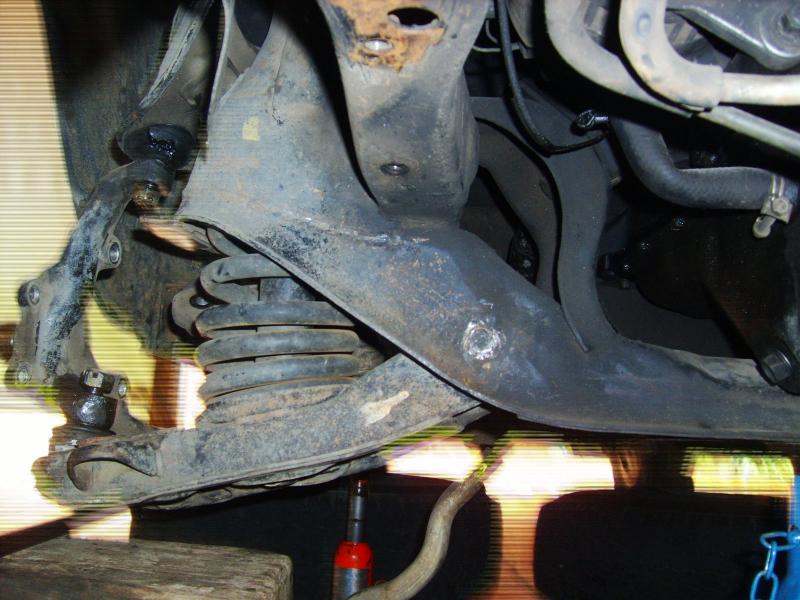

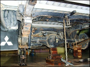

    Veja as fotos:
    Miniaturas de Anexos Miniaturas de Anexos Pintando chassis e eixos-pic_1581.jpg   Pintando chassis e eixos-dsc02721.jpg   Pintando chassis e eixos-pic_1463.jpg   Pintando chassis e eixos-pic_1759.jpg   Pintando chassis e eixos-pic_1761.jpg

    Veja as fotos:
    Obrigado leo, essas fotos são recentes? Ainda está bem conservado?
    Muito belo trabalho!

    Fiz esse trabalho a uns 4 meses, esta apenas sujo de poeira e barro que rodar normalmente, é só lavar (sem usar produtos como solupan) que fica igual quando pintei.
    Só um lugar que não tem jeito é o feixe molas devido ao atrito de uma lamina com a outra e a água ela fica com coloração de ferrugem.
    O resto não muda, a não ser que esteja enferrujado e você pinte por cima da ferrugem aí ela volta a brotar, nesse caso é preciso lixar e aplicar um neutralizador de ferrugem (tipo: zarcão, eu uso TF-7).
    Abraços, Leo
