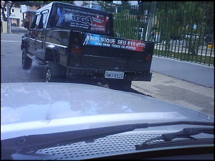

    Achei as fotos...
    Miniaturas de Anexos Miniaturas de Anexos Amazon, Full Size 4x4 Nacional-dsc00276.jpg   Amazon, Full Size 4x4 Nacional-dsc00262.jpg

  • #32
    até que não parece ser malfeito...
