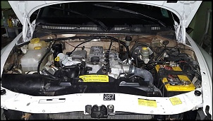

    Sprint 2.8 ´´calca´´ perfeitamente na dakota ... , troca-se somente o motor , deixa o cambio original .
    Nao meche com esse 2.5 original que é canseira , meche meche meche e nunca fica bom ...
