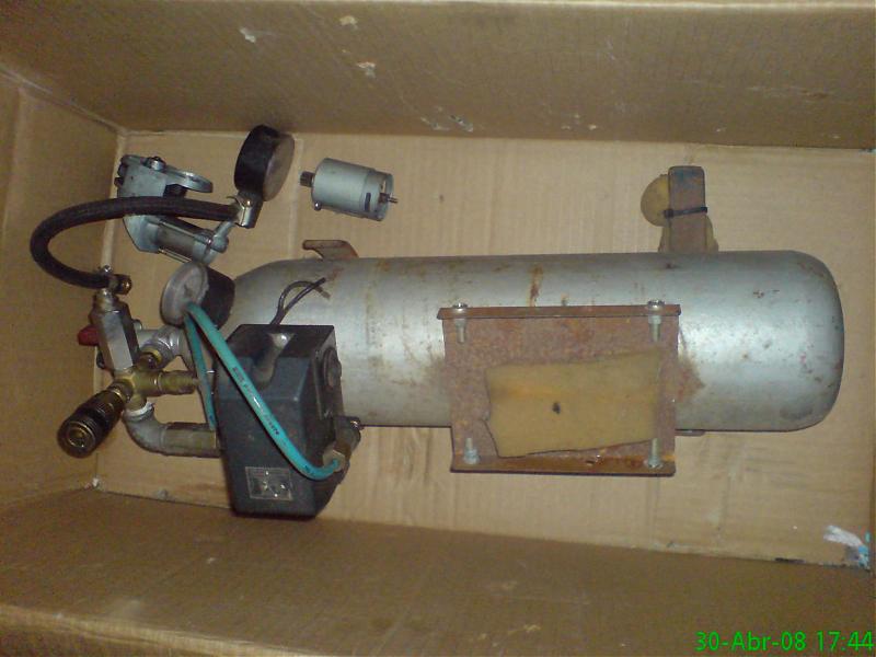

    Falando da instalação: adaptei um tanque de dar gas em ar condicionado debaixo da caminhonte, coloquei um bico ende coloco 90 libras nos calibradores de posto, dá pra quase uma semana, coloquei uma valvula solenoide e um botao embaixo do painel, a buzina ficou entre a grade e o radiador.

    Eu usava no outro carro, pra buzina, um cilindro de extintor de incêndio de 5 L. aguentava tranquilo os 150lb, mas como esse sistema que peguei já ta todo montado, vou usá-lo. Pena esse cilindro deve ter só uns 2 ou 3 litros de volume interno. O cilindro é pouco maior que uma garrafa PET.
    esse sistema tambem que eu peguei tem já a saída para engatar acessorios, como enchedores de pneu e bicos de ar... da pra ver ali na foto uma saída de ar livre.

    Ai esta uma buzina muito forte a ar sem muito trabalho de instalação e facil de fazer, o unico trabalho é carregar em qualquer borracharia.
    Material
    1 par de buzina que abre a valvula de ar eletronicamente da DPL.
    Um cilindro de extintor de incedio ou de axigenio.
    mangueira de prassão trançada.
    2 braçadeiras
    fazer um pequeno furo no cilindro no lado ou no fundo para colocar com solda amarela o birro de pneu de moto. conforme esta na foto, ligar a mangueira na saida do cilindro e outra ponta na entrada da buzina, reforçando com braçadeira para não escapar e um botão tipo start para colocar no painel.
    o cilindro da foto tem a capacidade de 200 libras.
    Espero ter ajudado

    Quantas buzinadas você consegui com esse reservatório?
    Talvez seria interessante instalar um regulador de pressão para uns 60 ou 70 libras para estender a autonomia do ar.
