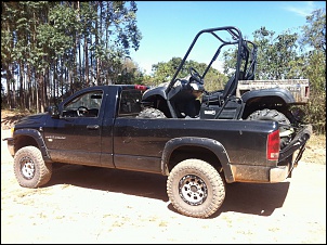

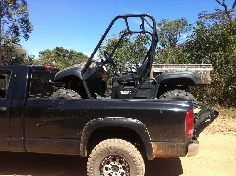

    Com esta "picapinha" da foto nunca tive problema para carregar o Grizzly.
    Somente os passageiros.
    Dá até para carregar o Rhino, com a tampa um pouco aberta, mas a placa ainda visível.
    O problema é que só tem 3 lugares.
    Ronaldo.

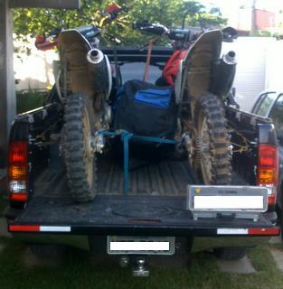

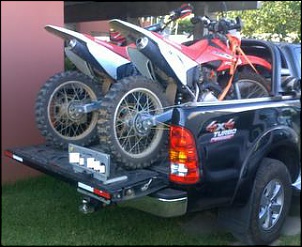

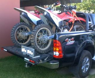

    Pessoal, segue a minha sugestão sobre esse problema
    Basicamente a lei sobre o assunto se resume em:
    3a placa no lado direito ( um suporte de placa para MB, dobradiça feita com perfil de aluminio, a placa (despachante lacra) porcas e parafusos.
    Luz vermelha no centro (break light, ching ling qualquer loja de auto peças vende)
    adesivos reflexivos nas extremidades ( aqueles adesivos da 3M usado em carroceria de caminhão, compre um e corte no meio)
    Com um pouquinho de boa vontade e noções básicas sobre parafusos, rebites, ferramentas, elétrica ( positivo e negativo) é facim facim de fazer.
    Segue fotos levo duas motos crf ou um quadri 4x4.
    Miniaturas de Anexos Miniaturas de Anexos -placa-4.jpg   -placa-3.jpg   -placa-2.jpg   -placa.jpg

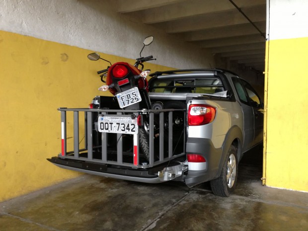

    Luzes e placa no extensor da caçamba
    Estou pensando em comprar um extensor de caçamaba para a Triton, para transportar bicicletas com a tampa aberta. Os modelos que encontro no mercado só têm o suporte de placa com iluminação. É necessário ter as outras luzes também? Como vcs têm usado?
    E quanto à placa? Ela tem que ficar presa com o lacre à estrutura do veículo, certo? Estão prendendo onde? Nos ganchos da caçamba? Obrigado.
  • #66
    Moderador Avatar de xibiu!!!
    15/01/2012
    Londrina/PR
    10,988
    Agradecimentos: 128
    Caro colega Luiz Castilho.
    Uma resolução de 2010 publicada pelo Conselho Nacional de Trânsito permite que uma picape trafegue com a tampa da caçamba aberta desde que não fiquem ocultos as luzes de freio, piscas e os refletores (olhos de gato).
    (RESOLUÇÃO N. 349 DE 17 DE MAIO DE 2010, estabelecida pelo Conselho Nacional de Trânsito - CONTRAN).
    No caso da placa encoberta, é obrigatório adquirir e afixar suporte de placa no alongador de carroceria, além de solicitar a confecção de uma segunda placa traseira (igual aos padrões da original), sem necessidade de uso de lacre, e fazer a fixação no alongador, de modo que a mesma fique bem visível com a tampa aberta.
    É necessário fazer a instalação elétrica da luz de placa, também nesta placa.
    Em caso de uma fiscalização por órgão de trânsito, será constatado que a segunda placa traseira é de igual identificação, e que a placa original (embora escondida) se encontra corretamente afixada e lacrada no veículo, portanto totalmente regular.
    Vale destacar que só é permitido o uso de extensor de carroceria e rodar com a tampa aberta em caso de carga indivisível.
    Ou seja, transportar uma moto ou uma bicicleta assim pode.
    Dezenas de malas, não pode, não!!
    Abraço;
