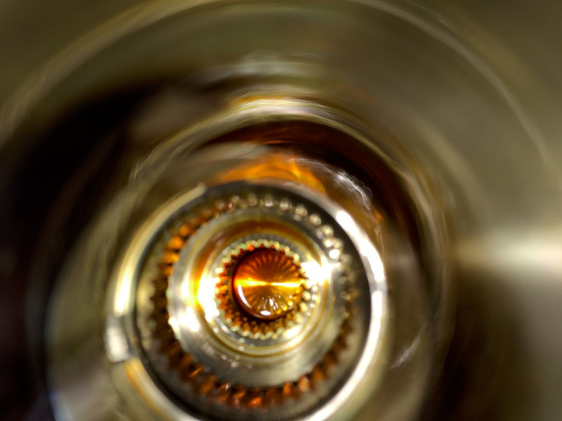

    O conversor de torque aparentemente ta zerado,nada de sujeira por dentro.

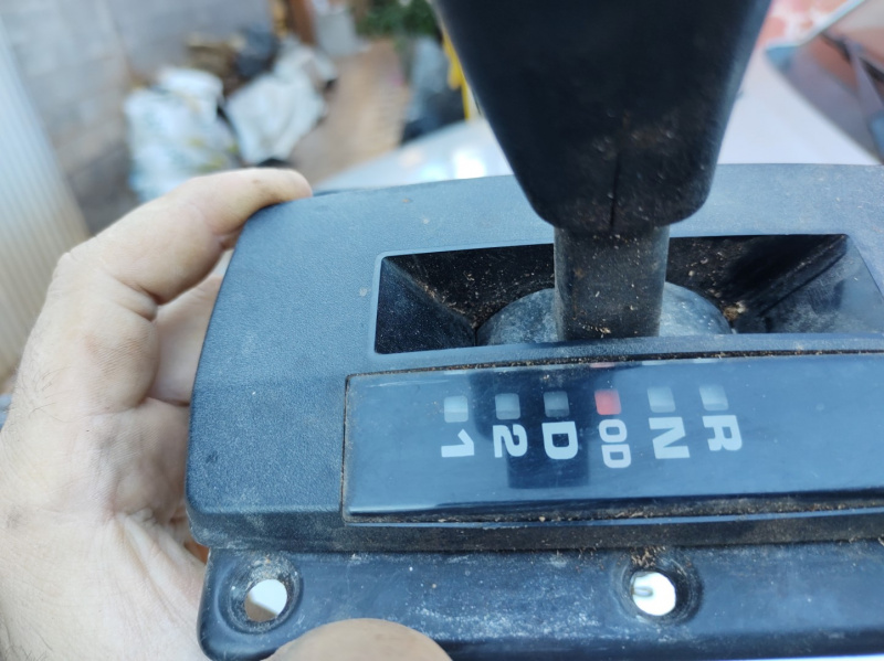

    A seletora ta em boa condição, apenas não tem a posição P,
    Mas se fizer um ajuste neste local vai ter mais curso para acionar o estacionamento.
    Vou tentar utilizar a alavanca original, mas se for muito difícil esta atende bem a demanda.

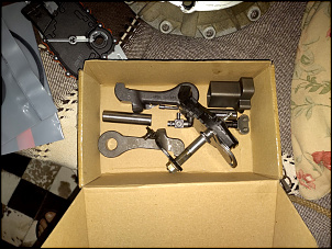

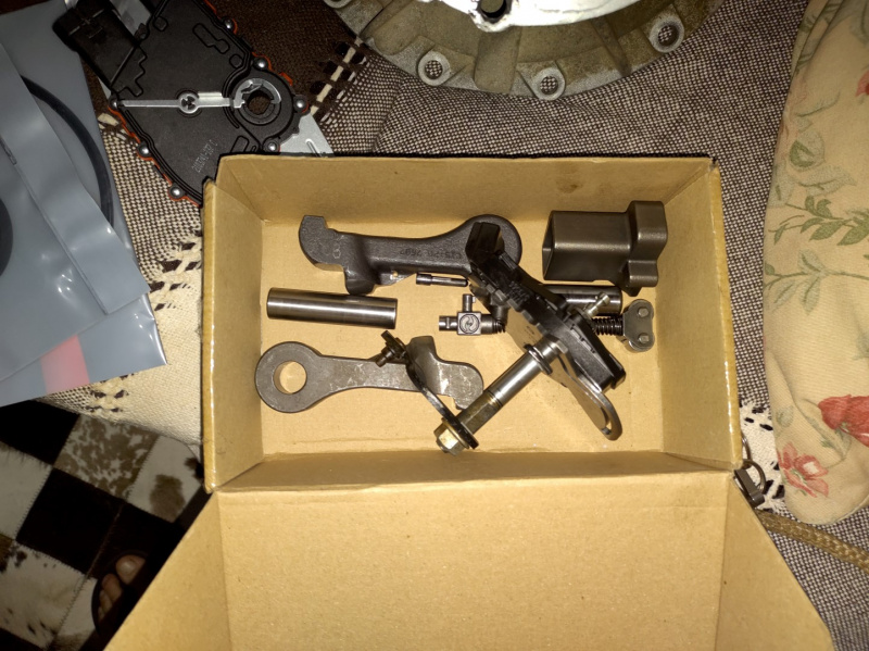

    Consegui as peças que faltavam...
    F-1000 4x4 TDi

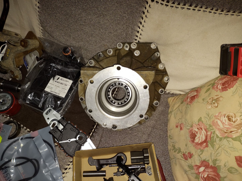

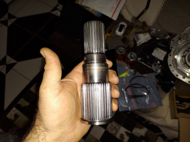

    Acima Acoplamento do cambio a caixa de tração
    Tampa da caixa veio com os rolamentos
    A peça para engatar o Park da caixa
