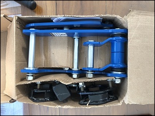

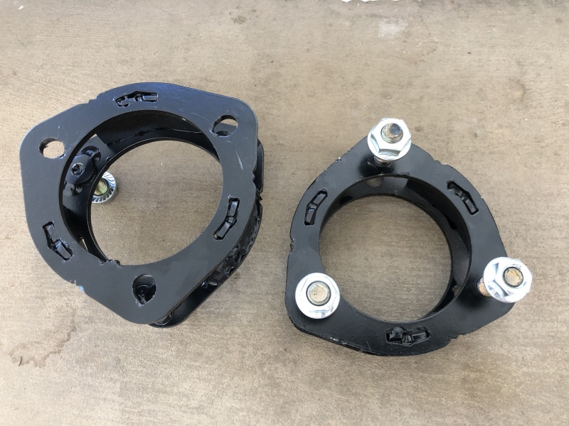

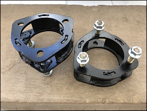

    Chegou o kit de lift 2"com jumelos maiores pra Ranger do marido.
    Vieram pela TNT Transportadora (que demorou mais do que eu imaginaria, pois é uma viagem que eu mesma faço em 10h, mas levou alguns dias...).
    O atendimento deles foi muito bom, já que eu havia feito a caca de não informar o pagamento então fiquei cinco dias boiando checando o status da compra e eles nem sabiam que eu tinha pago. Coisa de pagamento por transferência.... ok, tudo certo. Enviei o comprovante e no mesmo dia me ligaram avisando que tinham recebido-o e que logo meu kit seguiria enviado pra cá.
    Hoje chegou o kit e..... achei esquisito.
    Pelo valor cobrado e pelo senso comum (ou só eu que penso assim??) de que gasta-se o mesmo tempo e a mesma energia pra fazer algo bem feito, bem acabado e pra fazer algo feio eu não gostei do que vi, em questão de acabamento.
    Vocês repararão nas fotos que o acabamento deixa a desejar. Tem arestas, restinho de solda, excesso de solda, enfim. No final está tudo pintado (e parece que a tinta é grossa e vai aguentar o uso), mas me pareceram que foram feitos correndo.
    Não desmerecendo, afinal são peças de uso em situações de exigência e não precisam ser bonitinhas... mas não fiquei feliz com o que vi.
    Especialmente quando peguei os dois prolongadores dos amortecedores traseiros e reparei que um deles parecia fora do esquadro. Acho que é bem perceptível nas imagens. Além de um fora do esquadro eles tinham diferença de medidas.
    Tá, não sou uma completa analfabeta e sei que às vezes as peças contralaterais de um carro não são idênticas e espelhadas, mas eu sei que os amortecedores traseiros da Ranger são iguais. Imaginava que ao menos o local para encaixá-los no prolongador seria igual e vê-se claramente que um é mais aberto que o outro.
    Os jumelos são mais bem feitos. Mais bem cortados, como se quem os fabrica tivesse gasto mais tempo para fazer peças admiráveis.
    Hoje não deu pra instalá-los. Amanhã o marido leva pra instalar. Veremos.
    Volto aqui pra contar as impressões com o uso do carro.
