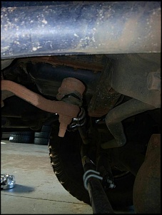

    Possuo uma Dodge Ram 2500 SLT 2009, com Pneus BF37 nestes dias pra cá ela começou a ter uma frente meia boba, parece que ela escolhe os lados que ela quer ir, tem que ficar trabalhando volante tempo todo, fiz a troca da barra de direção NOVA direto na DIVESA a 3 meses, hoje detectei um armotecedor dianteiro do lado do motorista estourado a qual ja irei fazer a troca, mas acho que não seja somente este o problema, também encontrei issoDodge ram 2500 com a frente abobada, me ajudem !!!!-19145834_1230463510416539_2196487658875774644_n.jpg mas não faço a menor idéia do nome dessa peça e onde encontrar, e se ela é responsavel pela má direção !alguém pode me ajudar e me dar idéia e nome de peça que pode ser ? moro em região isolada e não possuo mecânica especializada em Dodge, quaisquer oficina especializada fica em um raio de 100 km ou mais, me ajudem !!

    É um terminal de direção, tem influencia direta na dirigibilidade e a coifa rasgada indica provavelmente ja deu o tempo dele...No caso da Ram eu não tenho certeza, mas não costuma ser caro.
    Agora se não for isso, as Ram tem um problema estrutural no chassis, se for o caso tem que instalar um reforço desse: Estabilizador de direcao Dodge Ram

    Isso dai é a "Track Bar", essa barra que sai do diferencial e vai pro chassi ela esta aparecendo na foto, fica localizada bem em cima do diferencial dianteiro. Verifique se nao esta com folga. Ela serve para fazer o alinhamento do chassi com o diferencial, se ela tem algum jogo te da a sensacao de folga na direçao, mas na verdade nao esta. A direçao esta certa mas a lata esta se movendo em cima do chassi por causa da folga no embuxamento. Terminal de direçao muito dificil sentir no volante, geralmente se detecta folga nos terminais quando vai fazer alinhamento
