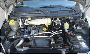

    Recebi uma proposta, me ofereceram uma Dakota 2.5 C.E Sport ano 2000/2001 DIESEL, ela esta linda toda conservada unico problema é: Motor Fundido. O que me chamou atenção: Preço (R$ 12.000).
    Ela esta com documentação em dias tudo certinho. Nao sei ao certo o que esta danificado no motor, apenas a informação que está fundido, nao tem como levar em oficina para avaliar. A minha pergunta é valeria a pena comprar e restaurar?

    É de leilão? Pra não ter como levar numa oficina para avaliar só consegui pensar nessa possibilidade
    Procurei rapidamente pela internet e não encontrei nenhuma Dakota Diesel à venda aqui na minha região mas olhando a FIPE o valor dela está na casa dos R$34k, isso?
    Se o restante da pick-up está em bom estado eu particularmente acho que vale a pena, mas vamos lá:
    - Qual o grau de dor de cabeça que vc quer ter?
    - Caso compre, vc tem um bom mecânico para trabalhar na viatura? Lembre-se que isso vai tomar bastante tempo e não é qualquer um que topa uma empreitada dessas por pouco dinheiro sem fazer um serviço porco.
    Como vc não sabe o real status do motor atual vc poderia simplesmente jogar a mecânica fora e colocar a de uma S10 2.8 ou coisa que o valha, por exemplo. Numa conta bem simples isso vai te custar uns 10~15mil e pode ter algumas variáveis e/ou adaptações necessárias.
    Outra opção seria de trocar a mecânica original por outra igual em bom estado, por exemplo:
    http://produto.mercadolivre.com.br/M...iesel-1999-_JM
    Ou então tentar consertar o motor que está nela, mas não sei se vc gastaria muito menos que os exemplos acima.
    Se o seu objetivo for investimento (levantar para vender) acho que a primeira coisa à fazer seria dar uma sondada em mecânicas completas e compatíveis à venda pela sua região e calcular se compensaria os gastos na hora de vender sem ter prejuízo.
    Já vi gente que fez essa troca uma vez que o motor Detroit era relativamente fraco e enjoadinho para manter. Após a descontinuação da Dakota a fábrica da Detroit Diesel aqui em Curitiba foi vendida para a Perkins, lá fora vc não encontrará peças da mecânica pois a versão Diesel só foi comercializada no Brasil.

    dor de cabeça, mas se realmente quer encrenca acho que o ideal seria partir pra uma adaptação, um sprint 2.8, um X10 mwm, cummins serie b ou ate mesmo um 14b das Toyota bandeirante, como a dakota tem porte seria legal um motorzao ficarai muito legal..

    Obrigado pela pronta resposta pessoal! Então o carro seria pra uso meu, sempre quis uma Dakota acho linda.
    Sobre essas adaptações de motores, creio que o veiculo perderia valor de mercado por ter uma adaptação estou certo ou errado? Mais uma vez obrigado!

    Perderia o valor de "originalidade" daqui uns 30 anos. Nos dias atuais, se vc colocar uma boa mecânica até pode incrementar o valor na venda.
    Convém também consultar um despachante para verificar os trâmites da documentação do carro com o novo motor, e por favor, compre uma mecânica com NF pra não ter dores de cabeça lá na frente.

    Este VM e melindroso .
    Tem muitas dakotas rodando com o MWM 2.8 bomba injetora , a eletrica e meio chatinha de acertar .
    Eu no seu caso , procuraria uma ja com o MWM instalado .
