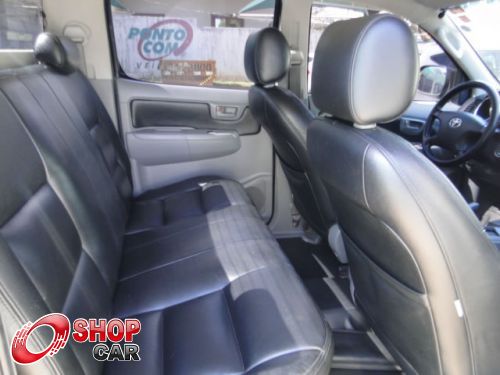

    Computador de bordo Hilux e couro preto-1433957923_34896pd.jpg Computador de bordo Hilux e couro preto-1433957923_34910pd.jpg Computador de bordo Hilux e couro preto-1433957923_34924pd.jpg .
    SR 2010 com os bancos pretos , sinceramente , eu nao achei legal , o cinza clarinho da srv fica muito mais top .
    Valeu pelas fotos.
    Realmente também achei que não ficou bom. Mas a minha acho q terá que ser grafite, pois do ano da minha a parte inferior do painel frontal e o painel central (entre os banco), assim como as laterais das portas são grafite.
