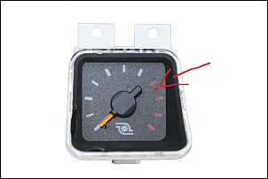

    regula a wast gate pra turbina deixar chegar até 1.3K, ela aguenta até 1.5, mais por cuidado extremo deixa com 1.3 KKK
    agora como disse a maldita flange não da, e essa é um problema, pois na epoca que fabricavam o Plus ja não tinha pra vender no distribuidor, imagina hoje, por isso tb que a K16 facilitaria, ja que a flange dele é facil de encontrar ai solda uma curva na sua e ta pronto

    opa Salles.. Tinha pensado em regular para 1.5 a pressão mas meu maior medo é arrebentar o manometro do turbo original la no painel, e aquele tenho quase certeza que não encontro outro kkkk.... com a pressão original (que acredito que seja 1.1) ele chega ate passa do primeiro risco vermelho ali onde marquei .
    caso eu altere tenho que cuidar isso ai não quero perde esse manometroTurbo no Maxion S4-manmetro-do-turbo-da-d20-d_nq_np_818421-mlb20787945193_062016-f.jpgTurbo no Maxion S4-manmetro-do-turbo-da-d20-d_nq_np_818421-mlb20787945193_062016-f.jpg
