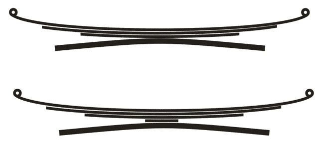

    Com relação a mola me parece que o da sua Ranger tem a ultima mola reta e não invertida e aí se voce inverter deve deixar mais macia .Não acho bom a ideia do calço pois se voce carregar o veiculo a descontinuidade pode concentrar esforço na mola acima do calço ao passo que com o arqueamento negativo há uma continuidade sem concentração
    Se colocar um calço cuja a parte superior dele seja curvada para baixo (uma barra de 1/2" com as pontas de cima esmerilhadas até quase o centro e a parte de baixo reta, que fica apoiada sobre a mola de carga), a concentração será menor e também progressiva com o aumento da compressão por peso.

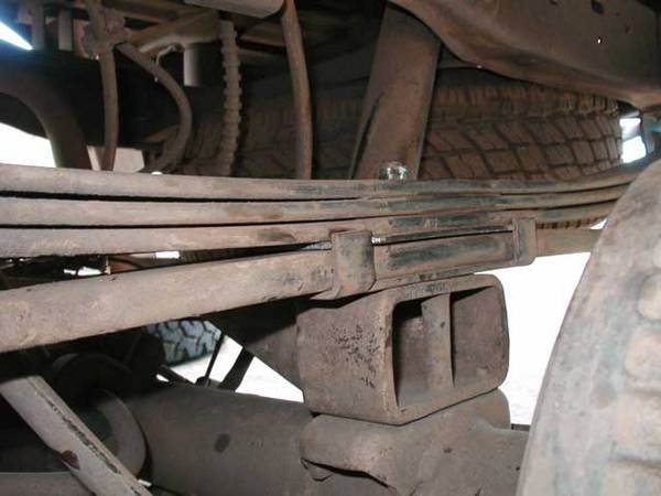

    Aquela mola (mola de sobrecarga como é chamada pela Ford) é invertida sim como pude constatar hoje depois de desmontada pra experimentar o espaçador como no desenho. Coloquei um espaçador de 3mm e com isso consegui uma pequena melhora. A suspensão ficou mais macia que antes, mas ainda não como gostaria. Talvez tenha que colocar um espaçador mais grosso ou eliminar de vez a mola de sobrecarga.
    Foto da mola com o calço

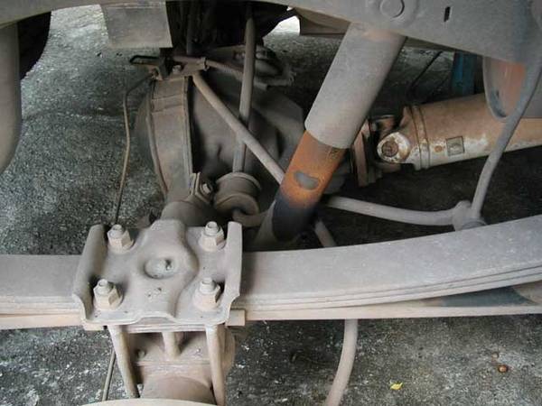

    Detalhe na foto: Descobri um amortecedor com vazamento de óleo. Esse já era.

    Walter, como ficou depois da instalação da chapa entre as molas?
  • #30
    Edintruder,
    Andei apenas uns 45Km picados até agora. Ainda é cedo pra conclusões.
    É certo até agora que não ouvi mais aqueles estalos vindos lá de trás quando troco de marchas.
    Deu pra perceber um pequena melhora e me parece que estou no caminho certo, porem vamos espera até o próximo fim de semana quando pretendo trocar os espaçadores por outros com pelo menos o dobro da espessura...

    Para deixar a suspensão traseira mais macia ou alterar o curso não adianta arrancar o Balancim, nem adicionar a chapa como foi feito.
    A chapa trará o iconveniente de fazer o feixe torcer mais que o dimensionado, vai entortar. Aliás pela foto aparenta que o feixe está com o lado do jumelo um pouco côncavo.
    São 3 as formas de deixar o feixe mais macio.
    1 - Retirando uma mola, a 3ª sendo aquela depois da contra mestra.
    2 - Na falta de condição de remover a mola colocar uma de mesma largura mas de espessura inferior 50% no mínimo para se ter um bom efeito.
    3 - Deixar a última mola do feixe reta, no caso da Ranger a 3ª mola ficaria reta.
    O que se perde com essa alteração é óbvio, se perde a capacidade total de carga da caçamba.
    Além da alteração dos feixes é bom garantir que as buchas do feixe estão em dia e originais, bem como separadores de mola estão perfeitos impedindo o contato mola x mola o que aumenta o atrito e dificulta a flexão da mola.
