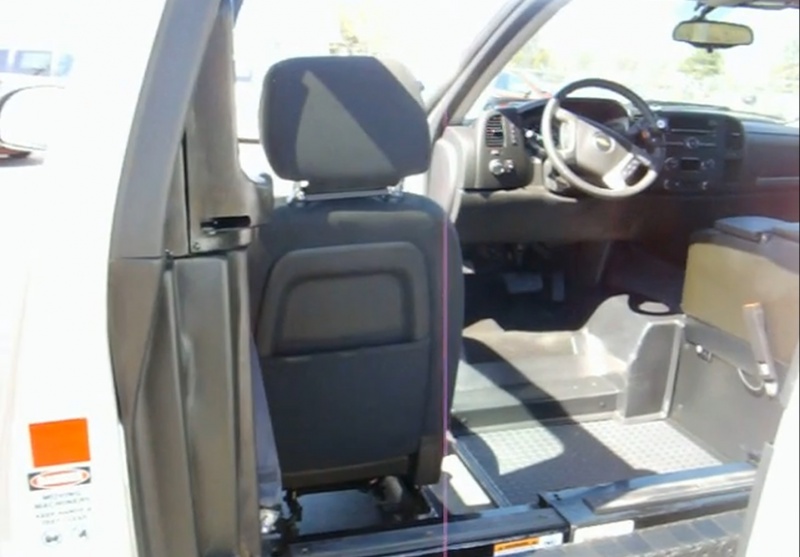

    Olá Yeroe, o assoalho tem que ser adaptado, na verdade trocado.
    Assim como o dudu3, outras pessoas indicaram a Dodge Ram, mas estou com receio, pelo preço e dificuldade de manutenção.
    Segue uma foto para você ter uma ideia de como fica o assoalho:

    Olá Manoel, a Dodge Ram e a F250 facilitam pela largura e altura da cabine, a manutenção da F250 é bem mais fácil e barata, mas não tem versão automática de série, nossos mestres podem indicar qual caixa da para adaptar e resolver esse problema, você também precisa adaptar acelerador e freio no volante?

    Perdi meia horinha no youtube vendo as soluções que tem por lá, tudo que vi só é viável em caminhonetes FullSize ou vans, estou quase te indicando comprar uma Fiat Dobló com cambio Dualtranco.
