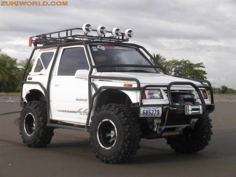

    Waltin, vai na do Fabiano não...Hehe !
    Veja isto, se não fosse Canvas diria até que o Cavalo Branco se parece com ele.

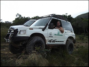

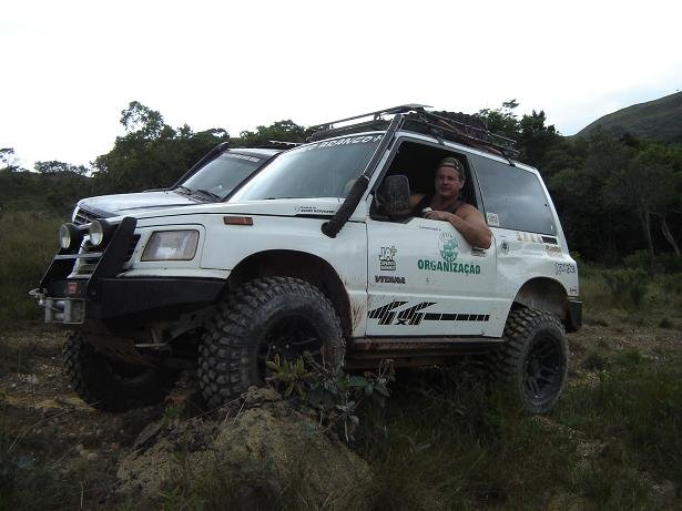

    Citação Postado originalmente por Fernando Teixeira Ver Post
    Pelo menos acaba com o problema do espaço interno e furação de painel, etc...hauhauhau...
    É...mais um clone...hauhauhauhau...olha o adesivo 4x4 da porta...
