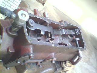

O Motor de partida tem baixa rotação, que por si só já dificulta o inicio do funcionamento. Nessas condições a bomba injetora, ainda em descanso (veja a foto) está na posição máxima de aceleração, mesmo não acionando o pedal. Só voltando quando o motor pega sob o efeito dos contrapesos centrífugos do governador “estabilizando” a rotação na medida solicitada.

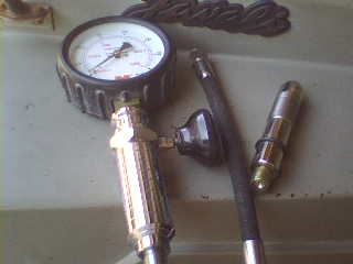

Funcione o motor ate atingir a temperatura normal de trabalho. Instale o aparelho medidor de pressão (foto) obedecendo as indicações de uso e segurança, a pressão dos cilindros, que deverão estar entre 20 a 24 bar. Nunca menos de 19 bar, e a diferença entre cilindros não pode exceder a 3 bar.
Estando nesses padrões e a partida está difícil, significa principalmente perda de pressão pela presença de carvão ou desgaste das válvulas. A solução mais pratica nesses casos é esmerilhar e regular as válvulas.
