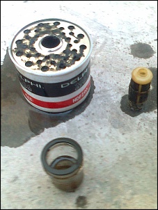

    Thumbs up Falta de potência resolvido!!!
    Amigos Javalizeiros,
    A falta de "fôlego" e potência no Java era apenas "restrição na linha de diesel", como balançou muito na trilha aspirou muita sujeira do tanque!!!!! troquei os filtros de linha, o filtro da bomba alimentadora,etc!!!Voltou a andar como antes!!!!!Mesmo assim vou levar a bomba alimentadora para trocar o reparo....!!!!Mas já vou pensando em trocar o tanque por um de inox!!!!!Só assim o problema será 100% resolvido!!!!!

    Estado dos filtros!!!
    -foto0016_001.jpgVejam como estavam os filtros da "linha" de diesel!!!!!Tinham sido recém trocados!
    Roland

    que bom que foi simples de resolver, não tem jeito, tem que morre num tanque de inox mesmo.
