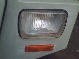

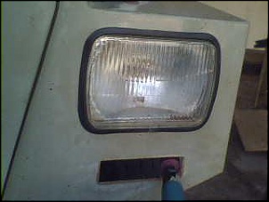

    Caso for necessário trocar a borracha de acabamento dos farois do seu Javali, e não encontrando, voce pode optar pela junta da tampa de valvulas do motor Scania 140/141. Retirei +- 2mm com a retificadeira, mas faça uma marcação dessa medida na lata para não perder a forma. Com um pouco de teimosa paciencia voce consegue montar do jeito que está mostrando nas fotos de antes e depois. Só a 1ª foto é com a borracha original do Javali...as outras são com as da junta do Scanica....aparecem ainda sem as lanternas e a ponta da retifiadeira..
    A susgestão foi do meu Comandante Adilson, Javaliseiro que roda célere pelas paragens de Cáceres, Mato Grosso.
    A postagem desta graças a ajuda do grande MKyrino, de Anapolis
    Abraços a todos.

    como eu disse ao Urso, várias unidades, veículares e agricolas adotaram esse tipo de farol....foi boa a dica, inclusive da borracha de acabamento que alguns colegas não encontraram...aqui no MS ninguem nunca viu isso ao que parece, por conta disso e graças ao amigo Adilson, "adaptamos" a borracha da junta do Scania 140/141 como uma solução caseira, apenas como sugestão. A borracha de acabamento encontrei em Pres.Prudente a preços variados.
