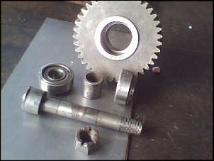

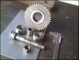

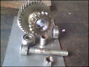

    ADAPTAÇÃO DO EIXO DA CAIXA DA REDUZIDA
    Voce pode adquirir o kit pronto ou usinar o eixo original conforme as fotos mostram, sendo que a ajustagem fica no meio com uma bucha. Essa ajustagem é feita com o eixo preso a uma morsa, e vá retificando a bucha até deixar nem apertado e nem muito solto, apenas uma folga para a lubrificação.
    Após isso, monte na caixa da reduzida e aperte bem. Perceba que o aperto se dá nos centros dos rolamentos e a bucha. As capas dos rolamentos vão alojados na engrenagem dupla, torneada na medida para receber esses rolamentos, nos dois lados. Aqui temos rolamentos n° 09196 capa e 09074 cone.
    Outra opção mais fácil e muito eficiente é a chamada BUCHA FLUTUANTE, produzida em bronze pelo torneiro, ela trabalha dentro da engrenagem dupla e o eixo. Não há a necessidade de usinar nem o eixo nem a engrenagem. A bucha usinada com rasgos para a lubrificação, e uma folga minima entre ela e o eixo e entre ela e a engrenagem dupla, ela fica livre flutuando no óleo. Faço isso a mais de 40 anos, e prefiro essa opção.

    Vale dizer que não tenho uma foto da BUCHA FLUTUANTE para postagem....e que ela deve conter furos para lubrificação da mesma forma que tem no centro da engrenagem dupla. E essa é a solução mais rapida, eficiente e barata de acabar com a choradeira da caixa da reduzida.

    Eixo
    Caro amigo e de qual veiculo você utilizou o eixo para adaptar?
    Boa noite Notável PHF:
    O eixo em questão foi produzido a partir de um original do CJ5, teve que ser aumentado no comprimento para a rosca e usinado, a mais alguns itens. Mas pode ser produzido com qualquer barra de aço. Informo ainda que essa adaptação é somente para jipes comuns. Os javalis já adotam esse sistema. Reitero ainda, que a adoção de bucha flutuante é a melhor escolha.
