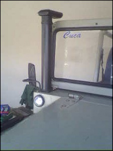

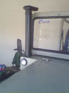

    Tomada de ar "sonorkel" e o parabrisa quase a prumo....ao estilo GG -guerra do golfo - A Arte da Guerra de Sun Tzu
    Veja os farois de milha nesse ombro quadrado horrivel...

    Ico estou querendo colocar um snorkel no meu java e estou com duvida a respeito do respiro ou suspiro do motor, você ligou no isnorkel com o tau ciclonisador de ar ou ligou diretamente? Colocou no tambor do filtro ou no snorkel?

    O snorkel nada mais é que uma extensão da entrada do purificador de ar, um tubo que colhe o ar mais longe da impureza ou umidade. Esse equipamento é utilizado em veículos que rodam muito em local inundado como é aqui no Pantanal.
    Sua confecção e instalação é simples, é um tubo e sobre ele um detalhe de proteção.
    Ele entra onde tem aquela chapeleta sobre o purificador de ar. São necessárias algumas mudanças para isso. O purificador pode ser substituido por outro mais direto.
    Outros utilizam apenas como efeito. O visual fica mais autentico como veículo off-road.....

    Show de bola as "mutações" no Javali. Gostei das milhas embutidas....!!!Tb pretendo instalar um snorkel, mas não queria perder o porta-luvas( no meu caso é cheio de peças, filtros, arame, durepóx,etc), vou estudar uma possibilidade com mangueiras sanfonadas recortando o para-lama lateral.

    Amigo Roland..bom dia..No caso aqui, eu não perdi o porta-luvas, não foi necessário como eu informei. Espremi um pouco a mangueira passei por baixo do porta-luvas e entrou na parede corta-fogo e daí para o purificador. Adotei esse formago logo ao pé do quadro do vidro, aumentei a parte plana da dobradiça e passei o tubo. Daí a lateral do jipe fica livre, não enrosca em galhos e mato, assim como ficou embutido o escapamento na traseira do jipe, e o estepe que saiu do lado esquerdo para a traseira.

    Com o maior prazer companheiro phf_5@brturbo.com.br ou orto.ph@hotmail.com ,e voltando ao snorkel essa posição que você instalou é possível rebater o para-brisa e tomar um vento no rosto? eo respiro você ligou ao snorkel para não entrar água?
