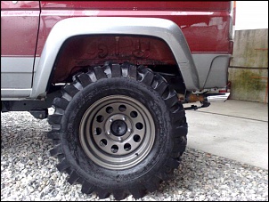

Boa tarde a todos...Novo no fórum venho a me apresentar e solicitar informações de alguém que já abriu uma caixa... o que aconteceu, preciso de altura para acompanhar os Jeep's aqui em Jlle-sc, fiz jumelos e não adiantou, não obtive a altura necessária, fiz a seguinte modificação, eixo por baixo das molas(com berço igual o original com grau para alinhar o eixo cardã), levantei a frente, a altura ficou perfeita. Pneus 235/85 16 Tork(Guidalli) com rodas de F-1000 6'' viradas, fiz uma peça no torneiro para compensar a distancia do eixo cardã, no final a bola do diferencial ficou um pouco pra cima.. acreditei que ia tranquilo, mas já com o projeto de alinhar melhor e colocar uma sustentação com a finalidade de aguentar os trancos(copiando do Troller), fui pra trilha....depois de umas subidas só puxava na frente....olhei por baixo, a bola do diferencial girou mais pra cima e existem marcas onde é acomodada a cruzeta pois girou com um ângulo forçado talvez até travando, lembrando que a frente traciona.....
