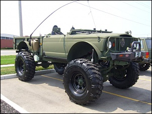

    Diferenciais Mercedes Bens-k.-m-715.jpg Um modelo que estava numa feira nos EUA. Observe os eixos REO

    Então Jorge, ainda atrás dos eixos?. Como eu já havia dito, creio que os eixos do REO são a melhor opção pra sua viatura, basta observar que muitas das Kaiser M-715 que rodam nos EUA utilizam desse eixo. Lá é a cidade natal dos brutos, portanto creio que eles saibam o que estão fazendo. Estas peças são muito robustas e aquentam facilmente pneus pra big-foot. Com o sua Kaiser está "suspendida", vc pode usar praticamente pneus de trator. Estou certo que os eixos do REO servirão tanto pra manter nesse padrão da foto ou pra fazer da VT. um big-foot. É apenas uma sugestão, mas acho que vale a pena dar uma conferida.
