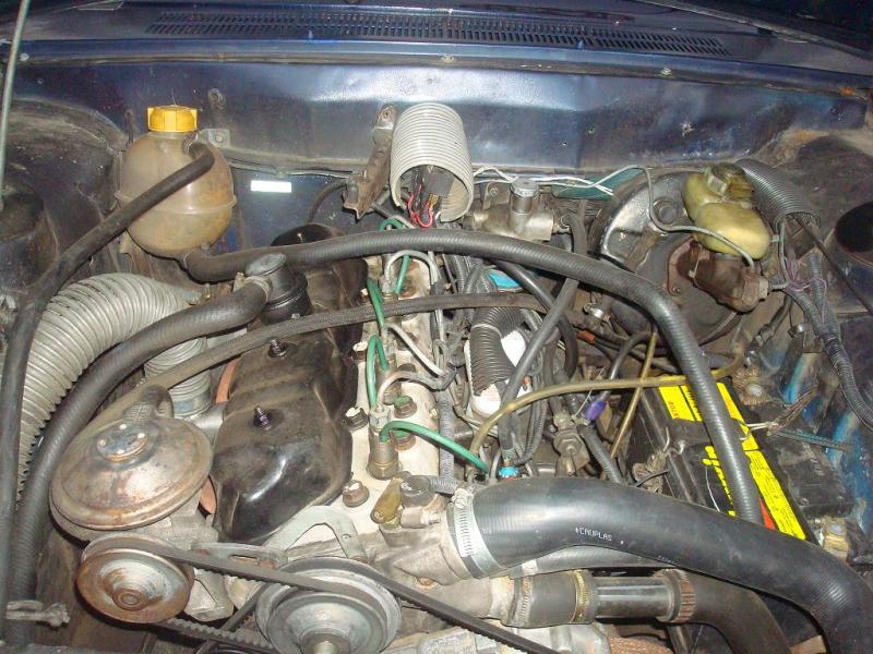

    CS,
    Este motor da 504 (2.5_XD2) é da decada de 70 e possui um sistema de velas de aquecimento para partida (parece da Kombi diesel antiga 1.9).
    Como a corrente é alta nas velas o rele nao aguenta e sempre queima, eu tive que modificar e colocar um rele para cada vela de aquecimento com uma lampada de teste no painel.
    Se uma vela estiver queimada a partida fica muito dificil, principalmente no inverno.
    A caixa de partida das velas original é azul e tem um temporizador de 45s.
    O diferencial é muito reduzido (37X8) entao nao passa de 80km senao a rotacao sobe muito e esse motor nao aguenta regimes altos (4000 RPM) pr longos periodos. Vai aquecer e como o cabecote é de aluminio o risco é grande de ter problemas.
    A minha estava muito usada e com a lataria pessima, como ela nao tem chassi, todo esforco está no monobloco, por isso veja bem os "podres" na lata que podem prejudicar a estrutura.
    Onde mais pega a ferrugem é entre a cacamba e a cabine.
    Mantendo os pneus bem calibrados na dianteira vc nao sente a direcao tao pesada.
    Como estava construindo minha casa precisava de uma picape barata para rodar pouco usar na obra e depois vender.
    Senao teria investido em uma mais confiavel e robusta - Hilux -
    Veja tem o motor de arranque,pois as pecas sao complicadas para achar (garfo do arranque).
    Mexi muito nessa picaque entao qq duvida escreva......
    Miniaturas de Anexos Miniaturas de Anexos Peugeot 504-motor.jpg   Peugeot 504-principal-red.jpg
    Subaru Legacy 94 GX 4x4 Hi/Lo
    Subaru Forester 01 auto 4X4
    Veja que eu coloquei outro reservatorio de expansao, pois o original dá problemas na tampa e nao pega pressao.
    Qq problema no sistema de arrefecimento é fatal para o cabecote desse motor pois a temperatura sobe muito rapido (Veja os posts do JPX -XD9-1.9).
    -Selo de motor que vaza
    -Mangueira que racha no "pé" do radiador
    -Tampa do vaso de expansao que abre
    -Bomba dágua
    PS: Veja bem o tanque pois geralmente enferruja e suja tudo no caminho se entope a bomba é dor de cabeca na certa.
    PS I: Esta bomba injetora da Lucas nao tem alternativa da Bosh pois o sentido de rotacao é invertido entao qq problema de bomba fica caro e dificil de achar pecas, mesmo em SP.
