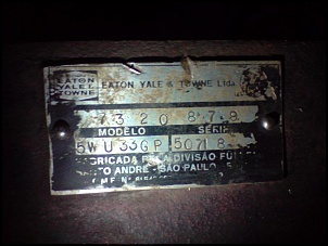

    Meu pai tem um cambio fuller a muito tempo parado de algum caminhão acredito ser, sera que da para ser usado em jipe?
    Ou é muito grande, vai fotos da plaqueta que tem nele.......

    tem 5m sincronizadas

    Fala Rodrigo:
    Particularmente nunca cambio FULLER com estas especificacoes. Pode ser um modelo utilizado em empilhadeiras. Veja anexo, um folder com alguns modelos dos cambios EATON-FULLER(nao tem todos, ja existem modelos mais modernos que estes do folder, mas pra comparar com o seu já ajuda), fabricados no Brasil, e tente comparar(no visual, é claro) os modelos do folder com o cambio que voce tem. Vai um outro anexo, com a relacao dos modelos EATON-FULLER(CLARCK), por montadora/modelo do veículo. Talvez te ajude numa posivel troca de cambio. Nao da pra ter uma nocao de tamanho, só vendo a plaqueta de identificacao, mas se nao tiver enganado, parece que ela ta posicionada na lateral do cambio, proximo a tampa superior , sendo assim este cambio deve ser grande pra se colocar num jeep.
    Abraco

    So esclarecendo Rodrigo, o folder contem modelos da linha média(medium dutty), tem os cambios da linha leve, os FS/FSO 2305,2405, CL-2215,etc,( que vao nas S-10, RAnger, Troller, C-10, F-1000, etc), que sao ótimas opcoes de adaptacao pra jeeps.

    E ai Sergio como vai obrigado pela ajuda.
    vou tirar umas fotos do cambio ai posto aqui mais é bem grande, a plaqueta fica na lateral perto da tampa sim. que eu me lembre sim, amanha tiro mais fotos.
