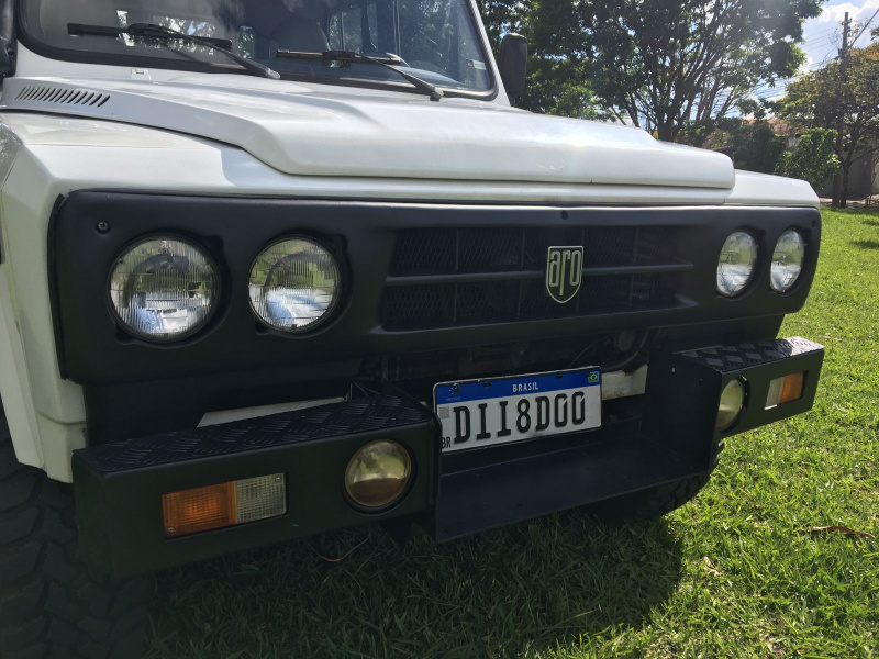

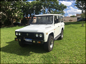

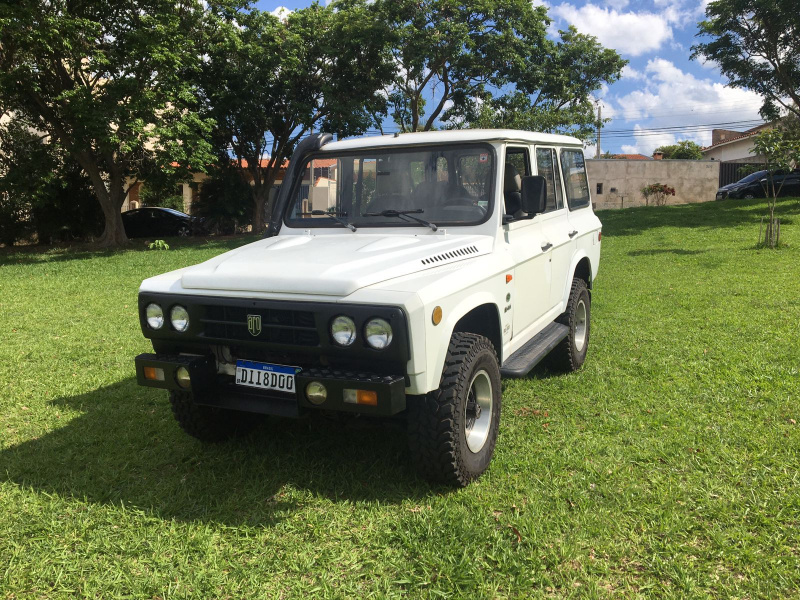

    Cross Lander CL244MX - Localizando proprietários, veículos e indicações
    Olá ...
    Meu nome é Nelson Godoy e atualmente possuo este Cross Lander CL244MX ano 2003
    Obs: Possuo ainda um Vitara JLX 1997 4p 1.6 16V e já¡ vivi muitas experiências com outros veículos 4x4 (Cherokee, Defender 90, Toyota Bandeirante, Jeep Kaiser, Tracker, etc).
    Publico este novo tópico no intuito de localizar dentre os milhares de usuários e visitantes deste fórum outros proprietários de veículos deste modelo (Cross Lander) ... sei que foram poucos produzidos, e possivelmente muitos já "não estão mais entre nós" ... kkkk ... mas penso que aqui será o local mais adequado para esta pesquisa pois dos fóruns ou grupos que me indicaram o com o maior número de usuários e longo histórico de conteúdo é certamente o Fórum 4x4 Brasil.
    Eu administro um grupo no facebook aqui no Brasil e um outro grupo da Marca ARO junto a um amigo na Romênia ... pois é a história deste carro me levou a isso e a experiência tem sido incrível.
    A admiração dos Romenos pela marca ARO, que deu origem e base do projeto Cross Lander, é enorme ... ainda que a relação entre as marcas tenha sido um mau sucedida ... mas a história é longa e posso aprofundar esta com quem se interessar.
    Bom é isso ... Caros colegas Overlanders, Trilheiros, Aventureiros, Exploradores enfim, apaixonados pelos veículos 4x4 ... me ajudem a localizar outros Cross Lander ... se vc sabe quem tem, teve ou onde está um destes me avise ... aqui mesmo no fórum, em meu facebook ou em meu whatsapp
