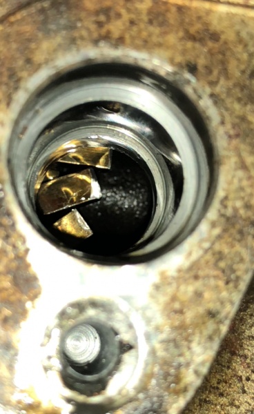

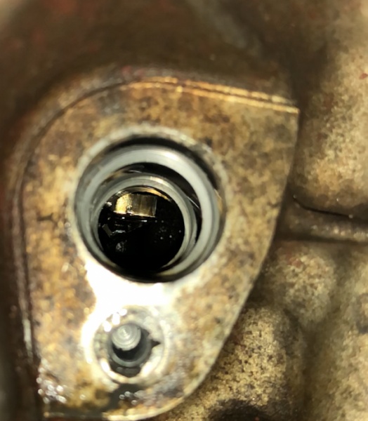

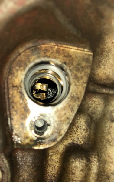

    Boa noite! Eu tenho um Dodge Challenger V6 3.6 2013. No dia 7 de agosto leveu meu carro a um mecanico pq o carro esquentou por erro meu de deixar baixar a agua. O carro começou a esquentar dia 4 e somente quando eu passava da velocidade 120km/h. Foram 230km entre a cidade que eu estava até a cidade que deixei o carro, nesses 230km eu parei em casa no domingo dia 5 e andei com o carro normalmente dentro da cidade no fim de semana ate o dia que levei o carro ao mecanico. O carro tinha força normal, pegava de primeira normalmente, soh o sistema eco que nao funcionava nao sei por que motivo. O mecanico tirou o radiador, olhou bomba etc e por fim culpou a junta do cabeçote. Tive que levar o cabeçote a retifica e repara-lo, ele montou o carro com as juntas novas e o carro nunca mais foi o mesmo. Soh pegava na terceira ou quinta tentativa e ficava aparecendo o sinal de controle de tração desligado e o carro totalmente sem força. FIcou nessa historia 6 dias, montou e desmontou tentando colocar no ponto e por fim me entregou o carro fora do ponto, batendo pino. E disse que a pica nao era mais dele. Entao eu levei o carro ao dono da retifica que assumou o compromisso de me entregar o carro andando. Fizemos testes com sensor de rotação novo, sensores de fases novos e nada mudava. Até que eu pedi ao mecanico pra gnt com meu celular filma a roda fonica enquanto ele girava o virabrequim. Encontrei a roda com VARIOS DENTES DANIFICADOS E ATE FALTANDO. O mecanico da retifica fez um video me mostrando que tem sinal de que foi colocado uma chave na roda fonica como para travar o virabrequim e qnd montaram o carro esqueceram que tirar a suposta chave de FENDA do local do sensor.
    A unica explicacao que tenho eh que o mecanico esqueceu realmente essa chave ali, pq o carter esta intacto, nao há nenhum parafuso dentro do carter para causar esse dano.
    Meu carro chegou andando, funcionando e pegando normal, somente esquentando e agora o que fazer? O primeiro mecanico nunca viu a roda fonica segundo ele pq nao dava pra ver a nao ser com um boroscopio e eu filmei com meu celular perfeitamente.
    Nao tem logica a roda fonica estragar dentro de um lugar isolado! Devo voltar ao primeiro mecanico com todos os dados do acontecimento e correr atras do prejuizo?

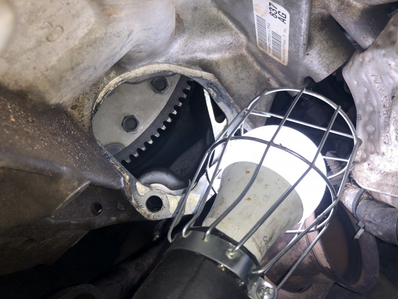

    OBS: Tem uma foto de uma cremalheira que o primeiro mecanico jurou que seria a roda fonica e que tinha que ser trocada.
