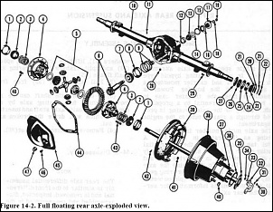

    Galera, tô precisando fechar o vazamento de óleo de diferencial pois está vazando muito e direto tô tendo que completar o óleo além de estar interferindo na eficiência do freio, para isso conto com a ajuda de vcs:
    Assim, ela vaza óleo pelo pela roda traseira direita, molhando as lonas e pingando pelo tambor de freio, pingando pelo espaço entre o tambor e o espelho...
    Como só tenho aos sábados pra mexer com isso e não tenho local para deixá-la desmontada, gostaria de quando desmontar já trocar o retentor e fechá-la novamente para isso algumas dúvidas:

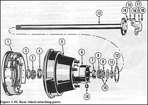

    Olhando os desenhos em anexo:
    1- Quem seria o retentor que está deixando o óleo vazar?
    2- O Eixo é um DANA 70 Flutuante, sei que a F350 usa, o retentor seria o mesmo?
    3- Se sim onde em São Paulo eu poderia achá-lo? (endereço/telefone/sinal de fumaça)
    Legenda do desenho "dana70-cubo.jpg":
    1-Brake Assembly 2-Oil Seal (Será este?) 3-Inner cone and rollers
    4-Inner cup 5-Brake drum 6-Hub 7-Outer cup 8-Outer cone and rollers
    9-Inner adjusting nut 10-Lock washer 11-outer lock nut 12 gasket
    13-Axle Shaft 14-Split lock washer 15-Spacer 16-Lifting bracket
    17-Lock washer 18-nut 19-wheel lug nut
