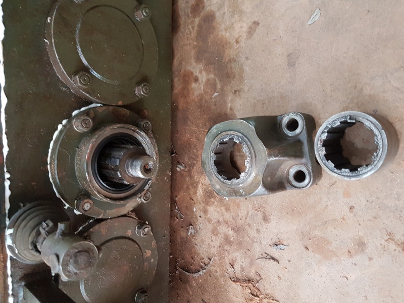

    Então, possuo um Engesa EE-25 e tive a infelicidade de quebrar o flange da caixa de transferência que recebe o cardã que vem da caixa de marchas. já procurei por todos os lugares possíveis que consegui mas achei parecidos mas nenhum que servisse. Consegui um que dava para adaptar, mas tem uma folga relativamente grande nas estrias que vai comprometer o eixo. alguém poderia me ajudar? Tentei na Universal, mas ainda não me deram retorno.

    Segue fotos da caixa e flange. As medidas são: 108 mm comprimento total, 10 estrias 41mm entre vazios e 37mm entre cheios, retentor 54 mm.
    Miniaturas de Anexos Miniaturas de Anexos -20170916_113511.jpg   -20170916_113518.jpg
    Essa flange é a mesma que vai no pinhão do diferencial do caminhão GM D-60, tenho uma aqui e as medidas são iguais as que vc passou.
