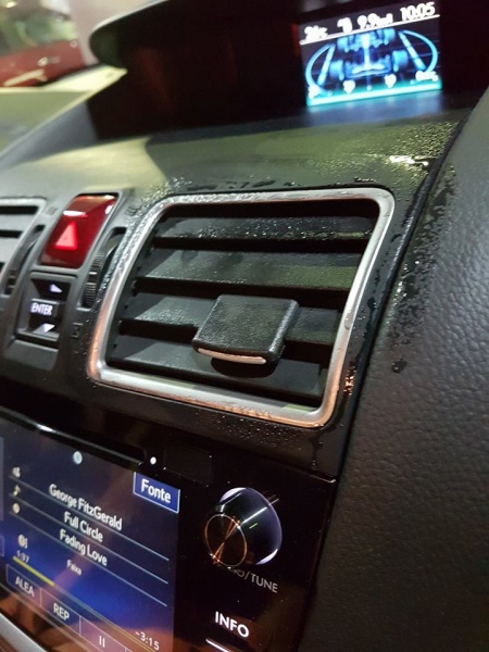

    Boa noite, pessoal!
    Galera, estou um problema aqui. Comprei um Subaru XV 0 km, há menos de um ano, está com pouco mais de 12.000 km agora.
    O problema é que quando eu ando com o ar condicionado ligado e os vidros abertos acontece isso:
    Bastante água fica acumulada na saída do ar condicionado, até escorre. O que pode ser?
    Mandei mensagem para o mecânico da concessionária e ele disse que não dá para afirmar que é um problema, mas que eu tenho ir até lá para verificar, pois já teve alguns carros que chegaram a deixar o difusor branco de gelo.
    O pior é que a concessionária mais próxima fica a 630 quilômetros de onde eu moro, contando somente a ida, já pensou se deslocar tudo isso... para nada. Eu não entendo nada de mecânica e queria a ajuda de vocês.
    Como vou fazer uma viagem longa para o deserto do Atacama em maio estou preocupado... O que me dizem? O que pode ser?

    Isso parece ser água condensando.
    Mas eu levaria lá na concessionária sim, mesmo com toda essa distância. Especialmente por que está em garantia.

    Boa tarde Jonatha, tudo bem?
    O que ocorre é justamente isso que o amigo Titanium disse, está condensando água nos difusores dada a baixa temperatura do ar.
    Eu já fui informado por um colega, que não se deve usar o ar condicionado com os vidros abertos, pois o ar quente de fora do carro entra constantemente no habitáculo, interferindo na medição do termostato do sistema do ar condicionado. Desta forma, o compressor é forçado a "mandar mais frio" o tempo todo e isso pode até congelar os dutos, gerando problemas.
    O que se recomenda, é que quando se entra no carro quente, abre-se todos os vidros, coloca o ar no modo recirculação, saída de ar para os difusores da frente e liga no máximo de ventilação e mínimo de temperatura. Mantenha desse modo por uns 2 ou 3 minutos, dependendo do calor, e depois fecha os vidros e regula o ar condicionado conforme sua preferência.
    Espero que no seu caso seja só isso mesmo.
    Aconselho você a tirar umas dúvidas em alguma oficina especializada em ar condicionado (faça por telefone, pra ninguém encostar no seu carro rsrs) e se for só isso mesmo, você economiza 1200 km de viagem.
    Espero ter ajudado pelo menos um pouco.
