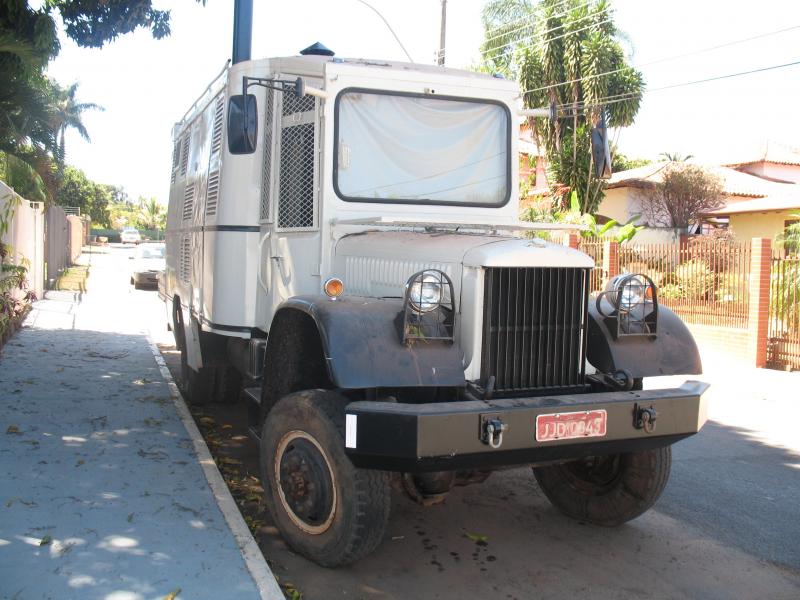

    Poucas fotos, infelizmente. Mas ele era lindo.
    Essa foto foi no final da reforma.
    Ainda tem fotos dele no www.hotpa.com.br nos veículos e seus donos.
    Era um caminhão fantástico.
    Lula

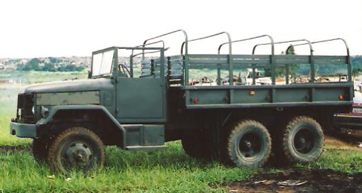

    Achei essa foto do meu caminhão 4x4 que batizei de motor barraco.
    Toda mecânica é Mercedes Benz.
    Está no estaleiro trocando a cx de direção.
    Quem sabe estará quase-semi-pronto para voltar ao Jalapão em julho...
    Lula
