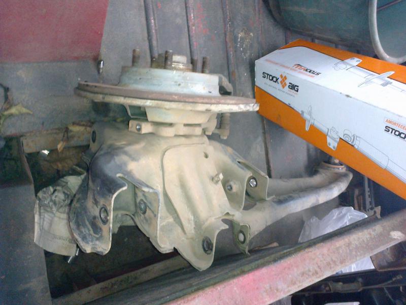

Ai galera, essa semana o Java ta colocando freio a disco traseiro (fusion batido), hidrovacuo (D20 - novo), e pedais semi-novos (Opala). Nao aguento mais aquele trem saindo do meio do assoalho. hahahaha.. Espero ficar bem melhor agora com esse sistema, apesar de ter ficado um pouco caro. Mas com tantas adaptações...

Mudando um pouco de assunto, o seu freio traseiro é a disco? Antes de mexer na suspensão to querendo colocar a disco a tras, mas o freio que arrumei não deu certo com o eixo traseiro dele. O mecânico ja ta instalando o hidrovacuo e pedais de Opala tb.
Obrigado.
Qual o motivo de frêio a disco na trazeira, o seu frêia mal? Pergunto porque o meu é original, e frêia isageradamente ,tanto que trava primeiro as trazeiras na arêia se pisar forte.O meu Javali, possue pedais suspensos e servo-frêio, mas de resto é o original do jipe.Se o seu é o sistema original, pode ser que com um servo-frêio (hidrovácuo) fique bom.

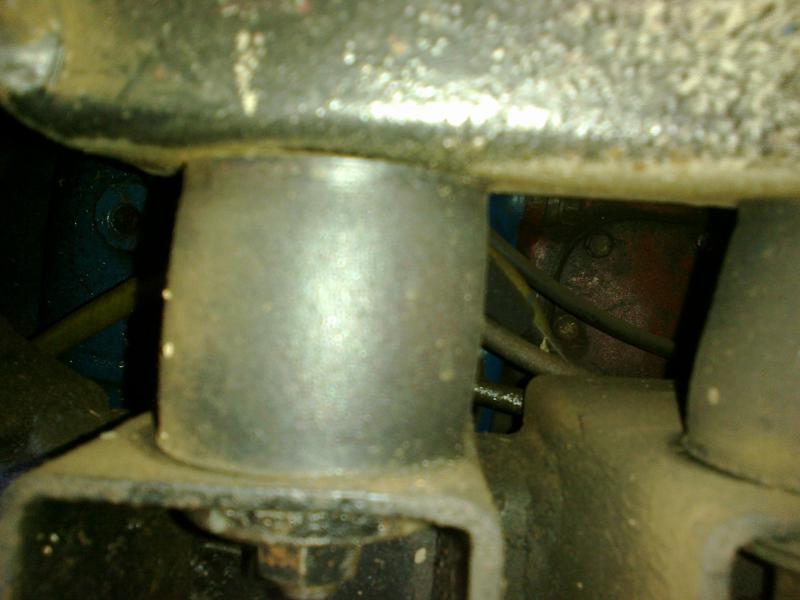

Coxin como calço de carroceria sei não...! Muita gente por aqui fala que usa, realmente deve ficar bem mais macío não há dúvida,não possue o prisioneiro ligando a carroceria ao chassis... Agora deve-se ficar atento ao seguinte detalhe, os coxins foram feitos para trabalharem em ângulo voltados para dentro, tendo o peso do conjunto fazendo pressão, dessa forma os parafusos que estão com as cabeças dentro da borracha não são tão exigidos.Quando são usados como calço, a estória é outra, o esforço é no sentido de arrancar a carroceria do chassis que vai ficar presa por cabeça de parafuso dentro de borracha "um risco grande !".Com o tempo esses coxins de maravilhosa qualidade do paralelo,soltam o parafuso da borracha. Aí.... numa curva, um belo dia , o chassis vai para um lado e a carroceria para o outro, e o jipeiro para as cucúias!
