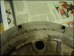

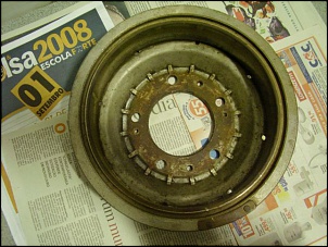

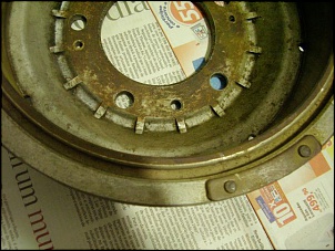

Com todo respeito mestre !!! Esse é um dos mitos que circula por aquela lista de Nivas do Yaruin ! A panela tem uma cinta de aço interna, portanto não existe risco dos rebites criarem sulcos !

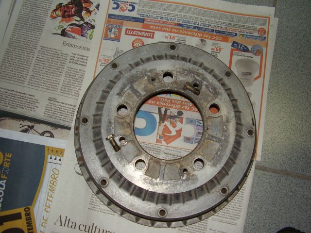

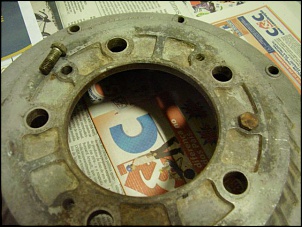

Outra coisa, a panela de vc´s pode não ter os parafusos, que alias são sextavado de 12 não de 13, mas os furos roscados estão lá, então é só achar as roscas e utilizar qualquer parafuso que entre nelas ! Apertar um de cada vez pra ir sacando a panela aos poucos.
Como curiosidade, a cinta de aço interna pode ser sacada utilizando aqueles furos na borda das panelas, mas isso aqui no Brasil nunca foi pratica comum, aqui é mais facil trocar a panela inteira !

Pelo visto o único que não é cego é o Galo Alexandre. Tem 2 parafusos sim, e como recurso extremamente inteligente. Os mesmos parafusos que prendem a “panela” servem como saca das mesmas. Quem for retira-las desaparafusará os ditos parafusos, com a rosca fêmea no cubo e irá aparafusa-los no furo com a mesma rosca localizados na “panela”(aproximadamente a 90° do furo de onde foram retirados). Como o Alexandre falou é só ir apertando gradativamente, um e outro que a “panela” se soltará do cubo, desde que esteja livre da atuação do freio, ou seja girando livremente.

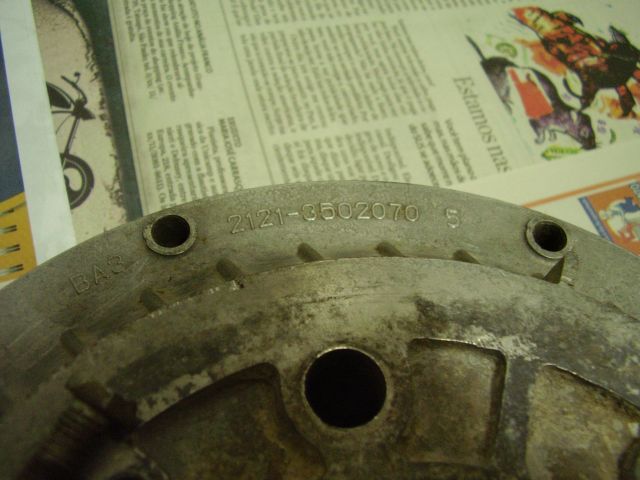

olá Fernando, não seja tão definitivo assim, afinal a gente não somos nem tão cegos, nem tão burros, nem gambiarristas, o que posso lhe garantir é que as duas panelas traseiras do meu Niva não tem nem furos para extração nem são fixados por parafusos no cubo, portanto caso os especialistas não saibam, existe sim a versão sem parafusos, ok? pode ser que não seja original, seja uma peça paralela, enfim, seja uma panela do laika, sei lá, mas não tem furos não.
se tem a cinta de aço, confesso que não reparei mesmo, só sei que há cerca de 30 dias desmontei as duas panelas, lixei-as, e tb lixei as lonas, regulei as sapatas e o freio de mão, e não tem buraco pra parafuso e não são parafusadas no cubo, são simplesmente encaixadas nos prisioneiros.
É possivel trocar a cinta pois a panela já foi pro saco e não encontro uma nova nem a pau!!!Importar da Russia um treco pesado desses é fora de esquema né!!!
Vasquez, leva as panelas no Noboru, torneiro antigo de Mogi, o cara faz qq tipo de trampo, fica bem no começo da Av. Brasil, logo que vc sai da Dr. Deodato Wertheimer e começa a subir a Av. Brasil fica do lado esquerdo, é o 2º ou 3º galpão. Ele troca as cintas de cubo de moto, q é bem mais chato e fica em torno de R$ 50,00 por roda. Dá uma chorada lá q o japa faz um "brecim de brimo" pra vc!

Pois é Vasques, se já não encontra a panela completa imagina encontrar só a cinta de FoFo ?
