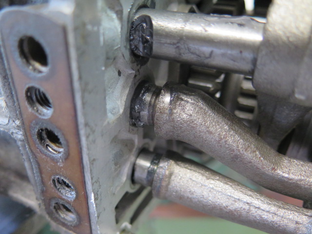

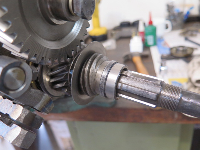

  • 04/12/2014, 19:30
    Nivatoy
    7 Anexo(s)
    Boas
    Para te animar a desmontar esse câmbio vou postar umas imagens do meu serviço de arrumar um câmbio de Niva. Não sou mecânico profissional, mas já me atrevi a desmontar e montar quatro câmbios. Não é assim tão difícil, se vc tiver as ferramentas necessárias (chaves, sacadores, prensa, etc.). Se por acaso identificar alguma coisa estranha, pode comentar.
    Anexo 485885Anexo 485886Anexo 485887Anexo 485889Anexo 485891Anexo 485892Anexo 485893Anexo 485894Anexo 485895Anexo 485896

  • 06/12/2014, 06:21
    Pablo.pinto2007
    Postado originalmente por Nivatoy Ver Post
    Boas
    Nivatoy
    Perfeito... mas me tire uma dúvida... esse câmbio está sendo montado na fábrica? nunca vi nada tão limpo...
    Hoje eu desmontei os dois câmbios, o que comprei e o que deu problema... o primeiro estava muito bom, só com um problema no eixo principal (aquele que vai todas as engrenagens, luvas e sincronizadores)... próximo ao rasgo da chaveta ele apresenta duas lascas médias... o que me descarta o uso desse eixo no futuro.
    E quando abri o que deu problema vi que a presilha do sincronizador da quarta marcha estava dilatada e aberta, impedindo da luva engrenar na engrenagem... já troquei pelo "novo" conjunto e amanhã (que na verdade é hoje, pela hora) vou terminar de montar...

  • 07/12/2014, 20:43
    Nivatoy
    Pablo:
    Sugiro não descartar o eixo. Todos os câmbios que desmontei apresentavam esse canal de chaveta com o mesmo problema que vc citou. Creio que esse eixo vive bem com esse problema durante muitos kms.
