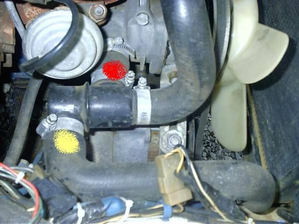

    olha a danada aí
    Edú e demais camaradas :
    observe a foto da safada :
    Devo retirar a valvula e entortar as abas internas da extremidade amarela.
    No meu entendimento, a água mais fria vem do radiador e na extremidade amarela, é bloqueada pela sede de vedação da válvula ... empenando aquelas duas hastes que seguram a vedação, deve dar passagem da agua mais fria para a bomba e para o bloco do motor.
    Correto ??

    O funcionamento é o seguinte - vem da parte vermelha e sobe de volta pro bloco , até chegar na temp. da termostat. algumas abrem com 82º outras com 87º ae abre para a parte amarela e circula pelo radiador voltando para o bloco ...
    Empenando as abas vc vai permitir fluxo constante tanto para o bloco como para o radiador e não vai ter como superaquecer , SE aquecer é sinal de cabeçote empenado , como disse o Otavio ...
