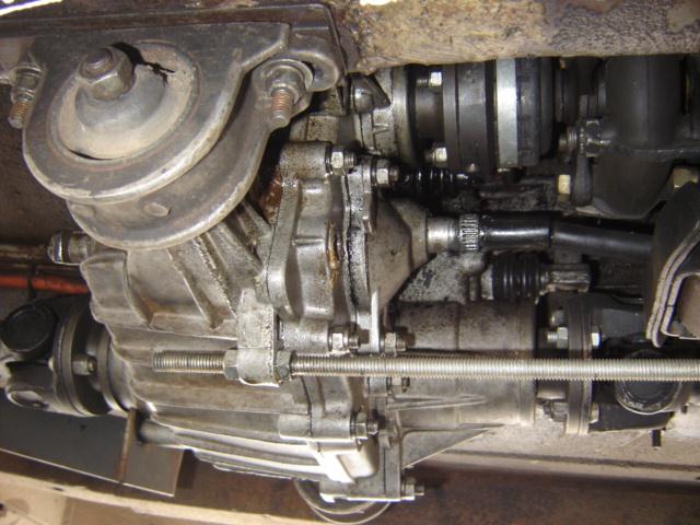

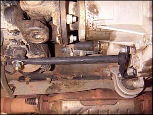

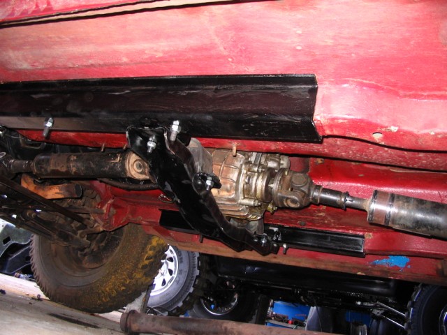

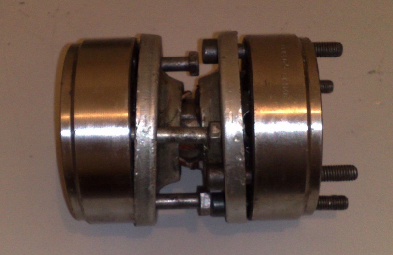

    Pra ajudar,
    Miniaturas de Anexos Miniaturas de Anexos -pat_trans1.jpg   -caixa-20de-20transferencia.jpg   -suporte_cambio_caixa_transferencia_rigido.jpg   -nova-imagemb.jpg   -acoplamento-montado-foto-2.jpg

    Senhores,
    Qual foi o resultado da instalação da homocinética (NATAL4x4) e do kit anti-vibração da Status?
    Tenho um Niva 91 e já instalei as 2 opções e não resolveu!!! A homocinética que o Cassiano vende é do gol. Não quero atrapalhar os negócios, mas pode comprar uma nova que dá certo (obviamente que tem que seguir o manual de adaptação!!!!). Já comprei a do Cassiano e, na semana passada, instalei uma novinha em folha. na MercadoCar custa R$ 91,00.

    Fala Juninho,
    A vibração diminuiu um pouco com o kit anti-vibração, mas não resolveu. a instalação da homocinética não mudou em nada (no meu caso).
    Na verdade, ainda não consegui resolver o problema...
    Eu acho que o kit suporte_cambio_caixa_transferencia_rigido.jpg que está logo acima nesta página (instalado num niva vermelho) postado pelo Flugêncio deve dar mais resultado. Mas é apenas uma opinião!!!
    []s,
    Edvair

    obs: a coifa da homocinética nova espatifou nos primeiros 15min à 100km/h.
