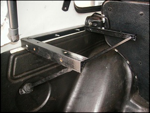

    A idéia que vou 'copiar' pro meu Niva será parecida com essa:
    http://www.niva-faq.msk.ru/tehnika/k...alon/pol21.htm
    Um esquema de tampão com suportes laterais para a instalação de auto-falantes. Assim se precisar tirar o tampão ainda continuo com um sonzinho
    Se você tiver pensando em instalar os auto-falantes no tampão, e deixá-lo bem reforçado:
    http://www.niva-faq.msk.ru/tehnika/k...alon/us_zp.htm
    Mais um projeto, vou aproveitar a idéia da lâmpada.
    http://www.niva-faq.msk.ru/tehnika/k...alon/polos.htm

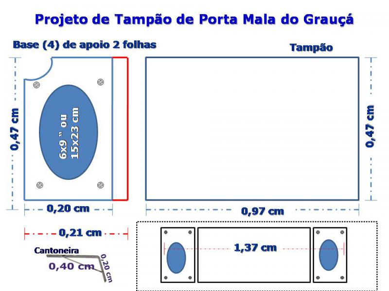

    Projeto Tampão (execução)
    Julliano,
    Qual o seu e-mail?!
    Estou terminando o do Grauçá essa semana, posso te adiantar as fotos, pois ainda não postei no blog.
    e-mail: grauca4x4@gmail.com
    Betão (Roberto Santana)
    Lada Niva 1991 / Canavieiras – BA

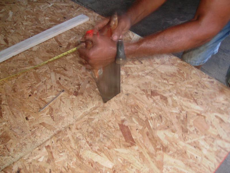

    Prévia do Tampão...
    Uma prévia do tampão, falta só instalar o MP3 e ligar para curtir um Rock'n'Roll nas trilhas!!!
