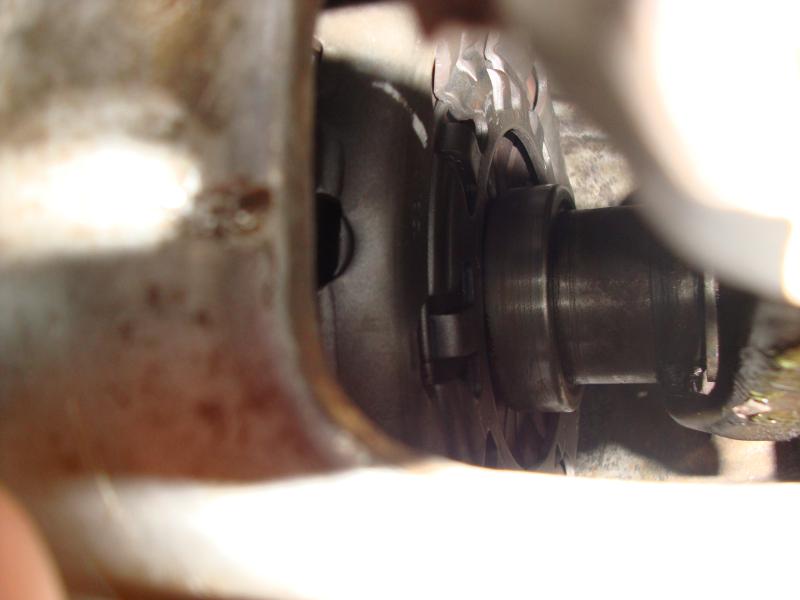

    O rolamento da embreagem do niva enrosca e não retorna
    O ROLAMENTO DA EMBREAGEM DO NIVA ENROSCA E NÃO RETORNA.
    SERÁ QUE É CULPA DA FLANGE DE ADAPTAÇÃO DO MOTOR AP X CAMBIO DO CHEVETTE?
    AMIGOS NIVEIROS ME AJUDEM COM VOSSAS EXPERIÊNCIAS!

    Minha sugestão é que vc tire a coifa do gardo e espirre wd com o tubinho no eixo onde está o rolamento. De qualquer forma, uma hora terá que descer o câmbio para engraxar o eixo ou verificar o que está acontecendo.
    Verifique tambem se o garfo retorna normalmente.

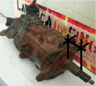

    Será que terei que aumentar a moringa?

    Tião, to acreditando na moringa mesmo. Que kit usaste para adaptar o cl 2205 no motor AP?
    Tem como mandar fotos do conjunto montado???

    Citação Postado originalmente por Cursino Ver Post
    O cambio deve ser o CL2205D.

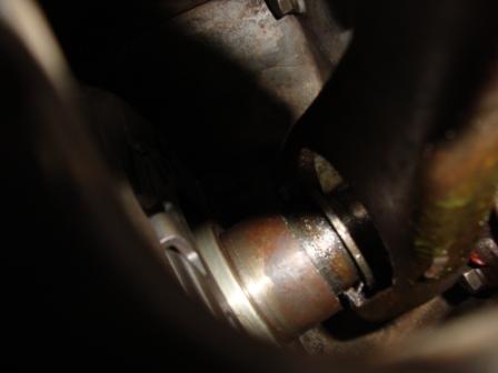

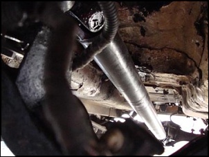

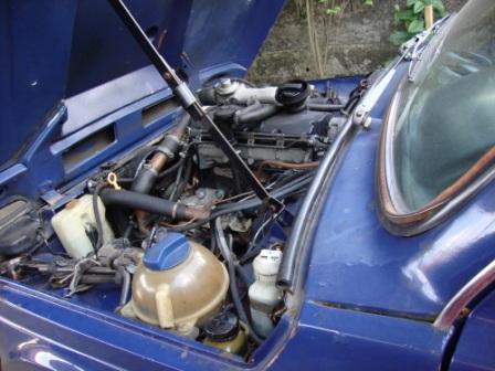

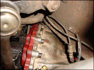

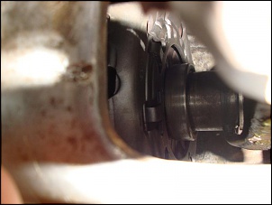

    Vai as fotos:
    Rolamento Livre; Rolamento Enroscado; Conjunto Montado; Motor ATD-TDI; e Cardan do Opala
    Miniaturas de Anexos Miniaturas de Anexos -rolamento-livre-i.jpg   -rolamento-enroscado.jpg   -conjunto-montado.jpg   -motor-atd-tdi.jpg   -cardan-do-opala.jpg

    Tião,
    realmente parece que a moringa ficou curta mesmo por conta da flange que foi usada. Como não se trata de um conjunto original do niva, não tenho conhecimento suficiente para te dar um veredicto. Aconselho-te a perguntar aos "chevetteiros" se esse problema ocorre com eles ao adaptar o motor VW AP nos carros deles e qual a solução que eles deram.
    Em tempo: Seu niva está 4x2, tens intenção de reativar a tração ou vai mantê-lo "castrado"?
