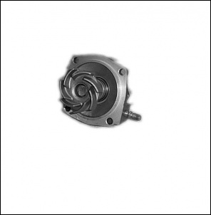

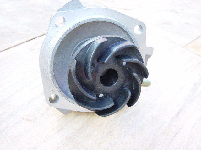

    Vejam as fotos das bombas dágua. A primeira e a segunda foto é da bomba dágua russa que importei pela Internet e a terceira é a argentina .
    Na argentina o rotor é de metal e é um pouco menor q a original (não sei se isso influencia na velocidade de circulação da água e no resfriamento...).
    Na russa o rotor é de material plástico (isso pode ser uma vantagem já que a peça trabalha dentro da água).
    E, tbém, o rotor é igualzinho ao da bomba original que eu troquei.
