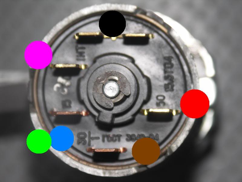

    Pessoal, acho que coloquei a chave no tambor de ignição de cabeça para baixo ! E agora ela não sai do tambor e os comandos ficaram todos invertidos por exemplo onde a posição da chave estava como desligada, agora é onde dá a partida Ja aconteceu isso com alguém ? Alguma solução ? Dica ?
    Não foi o tambor de ignição que girou ao você tentar forçar a chave e com isso os comandos ficaram invertidos? Você pode tentar bater um spray tipo Whitelub/WD40 e tentar tirar a chave com "jeitinho" tomando o devido cuidado para não quebrá-la. Se em último caso você precisar tirar o tambor esse vídeo pode te ajudar. Boa sorte!
    [ame="http://youtube.com/watch?v=JAEQKnfL-hI"]http://youtube.com/watch?v=JAEQKnfL-hI[/ame]
