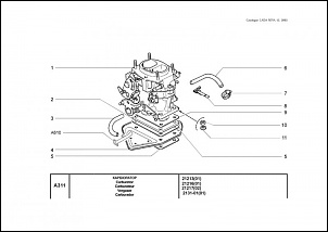

    Olá Betão, vou dar o meu pitaco! O Grauçá está com o carburador original? Você disse que já trocou vários reparos do carburador e nada... Pelo que eu andei lendo nesse e em outros fóruns, o problema do Niva não ligar quando está quente quase sempre ocorre em função da gasolina que se encontra na cuba evaporar por causa da troca de calor entre coletor e o carburador. Geralmente o pessoal costuma colocar uma junta isoladora mais grossa, de 6 a 8 mm na base do carburador para contornar esse problema. Também já vi casos em que a bobina funcionava bem quando estava fria, mas depois de quente não gerar uma boa faísca. Tem um post seu ("motor esquentou parou") que você estava com um problema parecido e no fim das contas você o sanou trocando tudo menos a bobina. Quem sabe não seja a hora de verificar a dita cuja? O motor de partida também é outro "fresco" que costuma não gostar de calor com o passar do tempo. Estou enviando em anexo uma ilustração de um tal de "heat-shield" (no.4), parece um dissipador metálico que vai entre a junta e o carburador. No meu Niva isto não existe e não sei dizer se já existiu algum dia.

    "...em anexo uma ilustração de um tal de "heat-shield" (no.4), parece um dissipador metálico que vai entre a junta e o carburador..."
    Como funciona esse dissipador?!

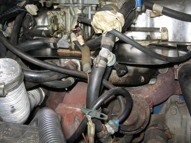

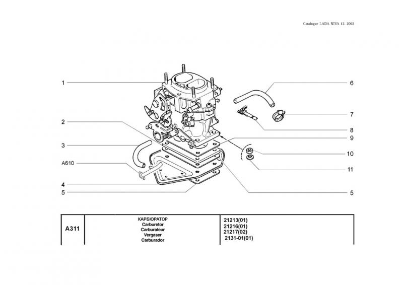

    Os kits de reparos de carburador normalmente incluem a junta isoladora, embora não sei te dizer sobre a qualidade do material. Observe uma das fotos que estou mandando, o carburador montado sem ela diretamente no coletor. E na outra foto o carburador do meu Niva com a respectiva junta. Também não sei te dizer se a do meu Niva é a original ainda...
    Tem como você postar uma foto de como o seu está montado?
    Costumo frequentar esse fórum que apesar de ser Inglês tem bastante informação. Nesse tópico tem um exemplo de um Heat-Shield caseiro feito com uma chapa de alumínio(?). A função é justamente dissipar o calor e evitar que a gasolina evapore.
