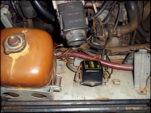

    Pessoal sou novo aqui e epsquisando no fórum vi alguns topicos sobre ignicão eletronica. Achei este módulo na viatura (em anexo) este é mesmo um módulo de ignição eletrônica? Se for, como posso saber se está funcionando ? Existe algum teste ?
    Estou tendo muita dificuldade de fazer o carro pegar e pelo que vi o platinado e o bura estão ok..
    Obrigado !

    Esse mádulo que aparece nas fotos é um regulador de voltagem (tensão) da marca Wapsa, que não é o original do seu veículo.
    Nem todos os NIVAs têm ignição eletrônica.
    A dificuldade do seu carro em funcionar pode ter inúmeras causas. Sugiro que você procure um mecânico de confiança. A mecânica do NIVA não é diferente da mecânica de outros carros.

    Bonuti, para deixar as coisas mais claras: se o distribuidor de seu Niva tem platinado, ele não tem ignição eletrônica, já que esta última nada mais é do que, podemos dizer, a sucessora do platinado.
    A "caixinha" da Wapsa que você fotografou é o regulador de voltagem do alternador que, no caso do alternador original do Niva, tem o regulador externo (a maioria dos carros modernos tem o alternador com o regulador interno, ou seja, acoplado ao próprio alternador). Para saber se este regulador de voltagem está funcionando corretamente, basta medir a voltagem gerada pelo alternador com um multímetro. Se ela sofrer grande alterações em marcha lenta, sem que o giro do motor seja alterado (ou seja, sem que se acelere o motor), é porque está funcionando corretamente.

    bom dia.esse modulo que vc tirou fotos como ja afirmaram anteriormente e um regulador de voltagem por sinal muito dificil de ser encontrado pois e mecanico e nao eletronico um tempo atras apanhei mais que (cusco atras de cadela no cio)para encontrar esse regulador ja em relaçao ao nao pegar procure um mecanico "de boa vontade" para mexer .boa sorte

    Eu tentei vender 3 reguladores Wapsa usados, mas funcionando, anunciei durante meses sem que aparecessem interessados, acabei jogando fora...
    Mas os eletrônicos servem perfeitamente, a sua única desvantagem é que, ao contrário dos mecânicos, eles não têm regulagem, quebrou tem que jogar fora. Mas são tão pequenos e baratos que dá para comprar um de reserva e levar no carro, sem problema!
