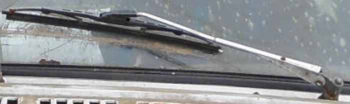

    limpador parabrisa
    Quebrou o braço que segura a palheta: alguem sabe se existe algum que sirva...procurei sobre algo mais não achei
    Usuário Avatar de Marcelo Cleto
    15/10/2008
    são paulo/SP
    153
    Ola ......
    O braço do Laika tb serve.....
    Então o do Niva Ou do Laika........
    Outros nao servem e nenhum que eu saiba similar no mercado.....
    Tente na Alternativa 4x4 ou na Sarancar........mas acho que só conseguira usado
    MC.
    Usuário Avatar de Donato.ptm
    07/09/2010
    São Carlos/SP
    obrigado gente...arrumei um acho q do passat fiz uma gambi e ta funcionando mas não ficou muito bom acho q vai qbrar logo
