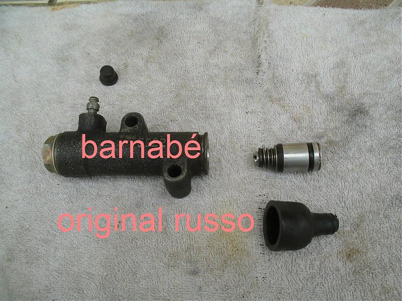

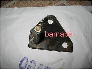

    Aí vão fotos da colocação do cilindro inferior varga (toyota)
    Miniaturas de Anexos Miniaturas de Anexos Cilindro acionador da embreagem-foto1.jpg   Cilindro acionador da embreagem-foto2.jpg   Cilindro acionador da embreagem-foto3.jpg   Cilindro acionador da embreagem-foto4.jpg   Cilindro acionador da embreagem-foto5.jpg
    Fábio.
    A última foto!!
    Marcio, é isso que você pretende??
    Depois explico passo a passo, mas nas fotos dá pra ter uma base.
    Miniaturas de Anexos Miniaturas de Anexos Cilindro acionador da embreagem-foto6.jpg
    Fábio.

    Citação Postado originalmente por shuther4x4 Ver Post
    Com certeza Shuther , é isso mesmo que estou fazendo , inclusive peguei esse seu modelo na Internet , não me lembro a página .
    Agora no meu caso, não sei se é porque minha caixa seca é projetada para o ap , também vou ter que alongar o garfo em uns 3 cm, para no caso, evitar de ter que debastar a base dos parafusos do cilindro da toyota .
    Inclusive também penso em colocar o cilindro ( superior ) da toyota, sabe se da certo ?
    Citação Postado originalmente por Marcio Rossetto Ver Post
    O importante é que fique alinhado (veja a foto de frente que dá pra notar a assimetria da base do ciilindro - onde vão os dois parafusos) Não sei como é no seu caso, mas se não ficar alinhado vai forçar o embolo e vc vai ficar na mão naquelas "melhores" horas. Importante também o curso ficar central, ou seja, nem batendo no fim do cilindro e nem chegando perto da borda (é mais fácil de ajustar assim e não corre o risco de fazer todo o serviço novamente quando colocar embreagem nova ou essa se desgastar). Você fica com um escape pra mais ou pra menos entendeu?
    Fábio.
